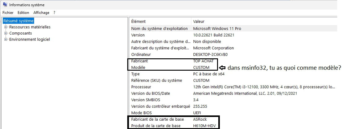

    dans recherche, tape msinfo32 et clique sur Ouvrir
    donne moi les infos que j'ai encadrées dans ma capture d'écran (clique sur l'image)
    1. fabricant de la carte principale Dell Inc.
      produits de la carte principale 0T7D40

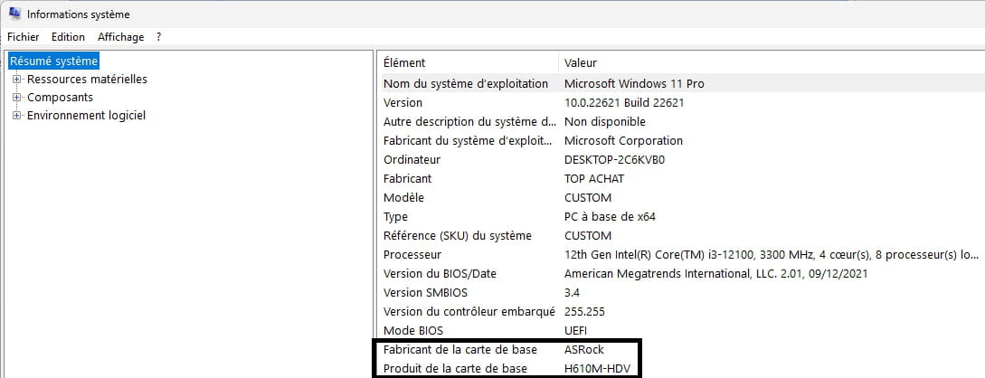

    dans msinfo32, regarde si tu as 1 référence de modèle (clique sur l'image)
    1. Dell optiplex 5040

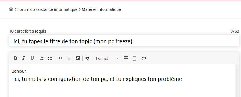

    tu peux ouvrir 1 nouveau topic dans le Forum ==> matériel informatique ==> https://forums.commentcamarche.net/forum/materiel-informatique-2
    si tu ouvres le nouveau topic, mets la configuration matérielle de ton pc
