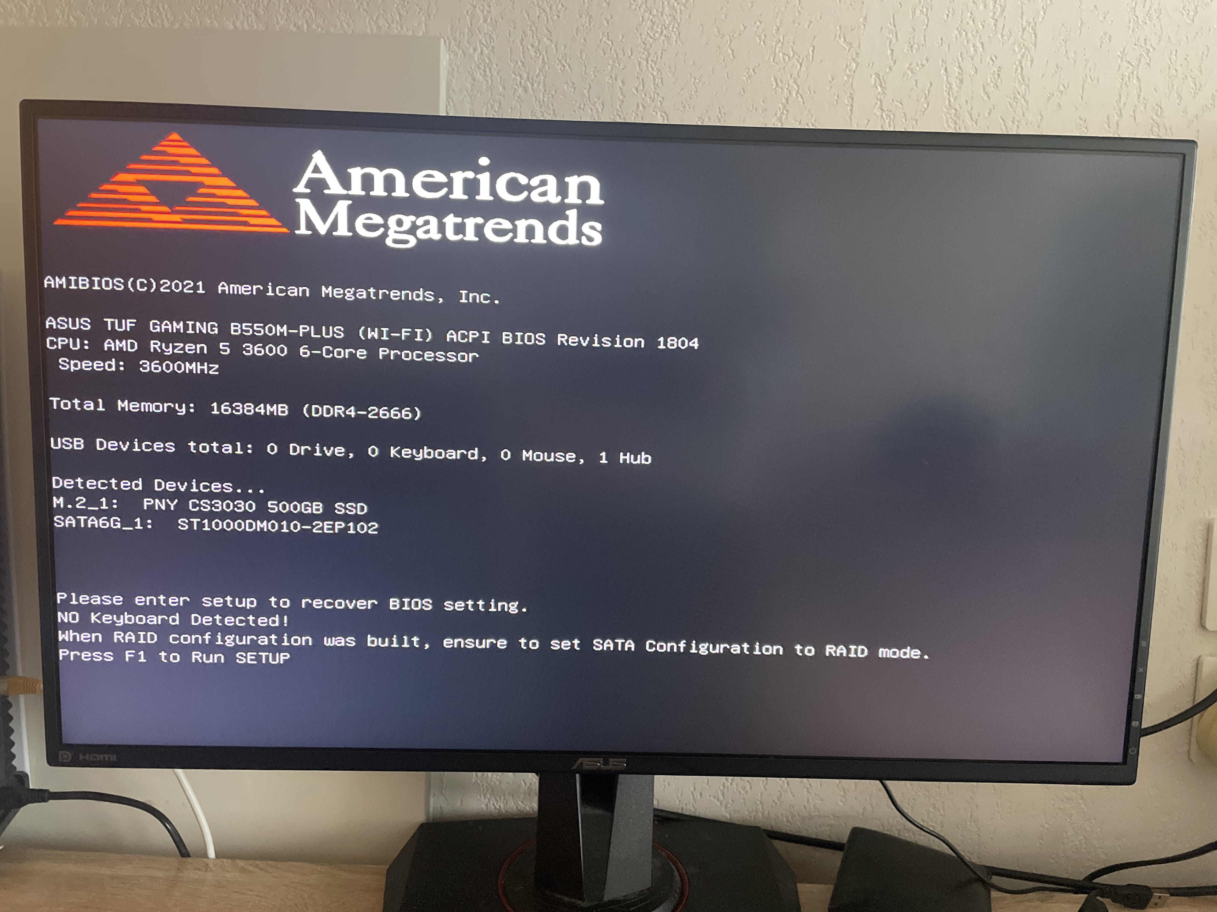

      Tu vois par exemple, la juste après la vidéo,
      j’ai enlevé la pile du bios et l’ai remise, Maintenant l’ordi démarre, avec ça a l’écran

    3. Si tu as de l'image, c'est que ta CG affiche. La LED VGA reste-t-elle toujours allumée? J'ai examinée l'image du BIOS que tu as postée précédemment. On y aperçoit un SSD PNY de 500GB et un HDD, apparemment, de 1To(1000GB). Y en a-t-il un contient déjà un OS?
      1. Non la LED VGA s’éteint mais, j’ai accès au BIOS que de temps en temps (LED BOOT reste allumé), mais la plupart du temps, la LED BOOT s’allume un milième de seconde et tout s’éteint comme une coupure de courant, puis quand j’essaie de le rallumer après ça, j’ai le même problème, jusqu’à ce que je laisse reposer l’ordi 1heure ou 2, désolé c’est pas facile à expliquer
