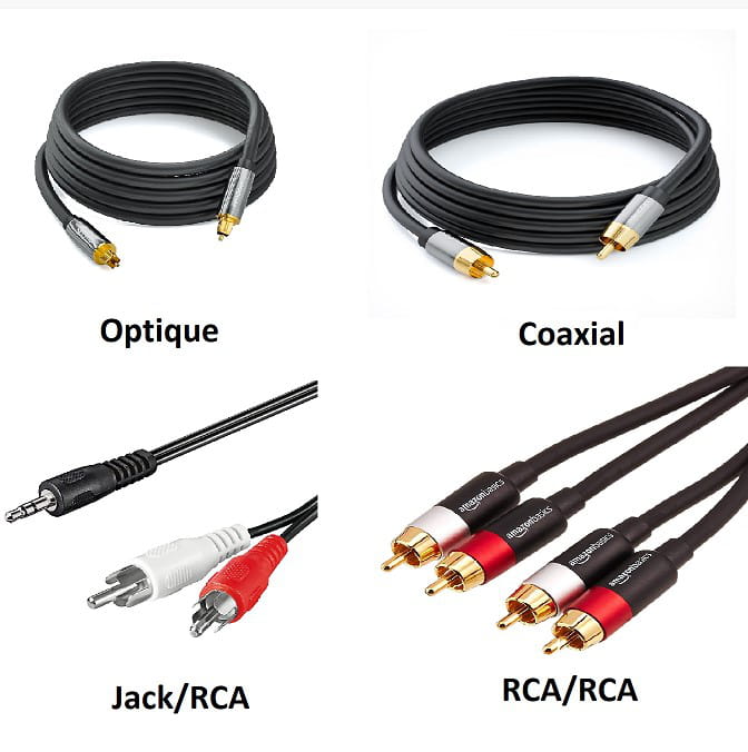

        Non, il n'y a pas une solution, il y a trois solutions :
        - la sortie RCA...
        - la sortie Coaxial
        - la sortie optique
        Les sorties coaxial et optique étant numérique offriront une meilleure qualité son que la sortie RCA uniquement stéréo
    3. je dois prévoir quoi comme sortie sur ma barre de son du coup et quel câble avoir ?
      l'optique sera utiliser pour la ps5 en tout cas .
      merci pour ta réponse .
        Faudrait  savoir au message#2 vous écrivez :
        "pour le son de la ps5 sa ne poserais pas de problème étant donner que je brancherais comme actuellement sur mon home cinéma."
        Une barre son n'a pas de sorties audio mais des entrées audio.
        Donc une barre son qui aurait, comme la HISENSE du message#1 les trois types d'entrée conviendrait parfaitement
        Pour un branchement optique ==>  il faut un câble optique.
        Pour un branchement Coaxial ==> il faut un câble coaxial.
        Pour un branchement sur une entre analogique  RCA  ou Jack  il faut un câble  RCA/RCA ou RCA/jack
