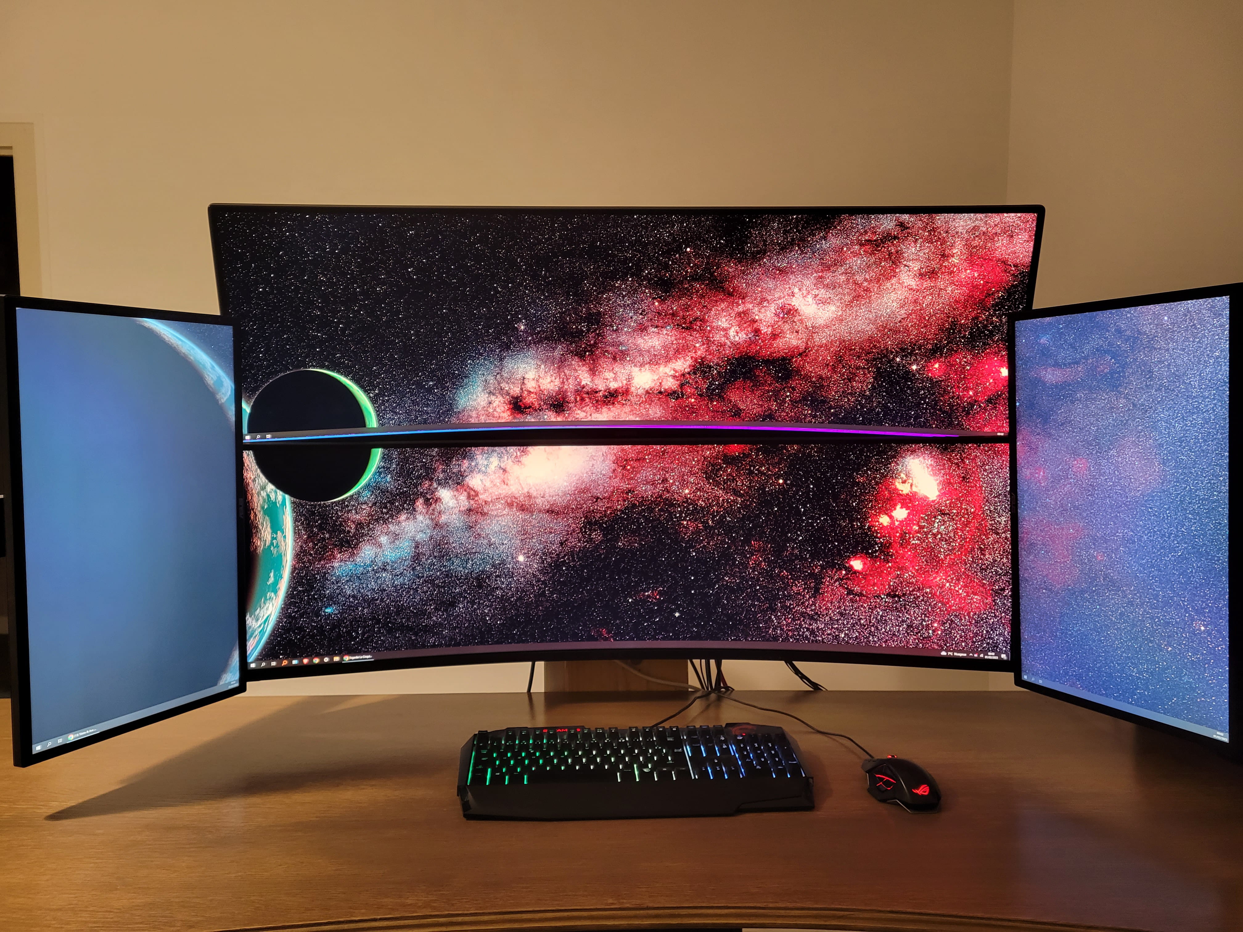

Ligne de pixel écran samsung
voici mon problème mon écran "QLED gaming monitor 49 pouce"
fais ceci quand j'allume l'ordinateur,
pour régler le probleme je débranche et rebranche si cela ne fonctionne pas je change les hmdi des 2 ecrans plusieur fois jusqu'à qu'il affiche correctement
ensuite ca fais ca :
les quelque ligne restante mets environ 10 minute / 1 heure à s'enlever
y a til une solution ?
j'ai testé le logiciel pixelhealer qui fait changer les pixels de l'écran, mais je crois que c'est plutôt pour réactiver les pixels éteint plutôt que ce style de problème
merci

      C'est du Display port, Voilà des confirmation intéressantes, oui un câble peu très bien être la cause également mais simple à vérifier, le fait d'alterner en sortie de carte graphique n'inverse pas le problème. Mais pour ôter tout doute raisonnable je testerai aussi le coté écran, bien débranche et rebrancher chaque prise, parce qu'un faux contact peut produire pas mal de chose.
      Selon votre carte graphique et les sorties disponibles et celles sur vos écrans, vous pourriez tester en HDMI, quitte à le faire un par un, pour être certain, en empruntant à quelqu'un ?
      Mais le fait que que ça se remet indique soit un faux contact qui se remet à force de chipoter ou de chauffer, soit un composant de l'écran qui finit par chauffer et fonctionner après quelque minutes.
      Voilà la liste cohérente à tester pour une conclusion.
      Si l'écran se confirme alors voir si il est sous garantie (2 ans). Si pas c'est réparation selon le prix d'origine ou remplacement.

      Bonjour, depuis 2 jour après votre message j'ai acheté un câble display vers hdmi j'ai branché l'écran donc sur le port hdmi,
      impeccable aucun problème de ligne de pixel, jusqu'à ce matin quand j'allume l'ordinateur je vois c'est ligne
      Petit certe mes cela avait commencé comme cela avec le display port,
      Pensez vous que je dois changer ma carte graphique ou d'écrans le problème persiste?
    5. Modérateur
      @Christophe-94
      Il faudrait être devin pour le savoir, donc non, pour moi ne rien changer puisque ça marche.
