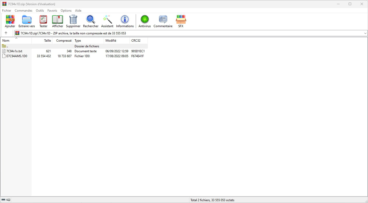

    5. @Odenshark
      C'est normal que j'ai pas le fichier .exe à exécuter
      dans le fichier du pilote ?
