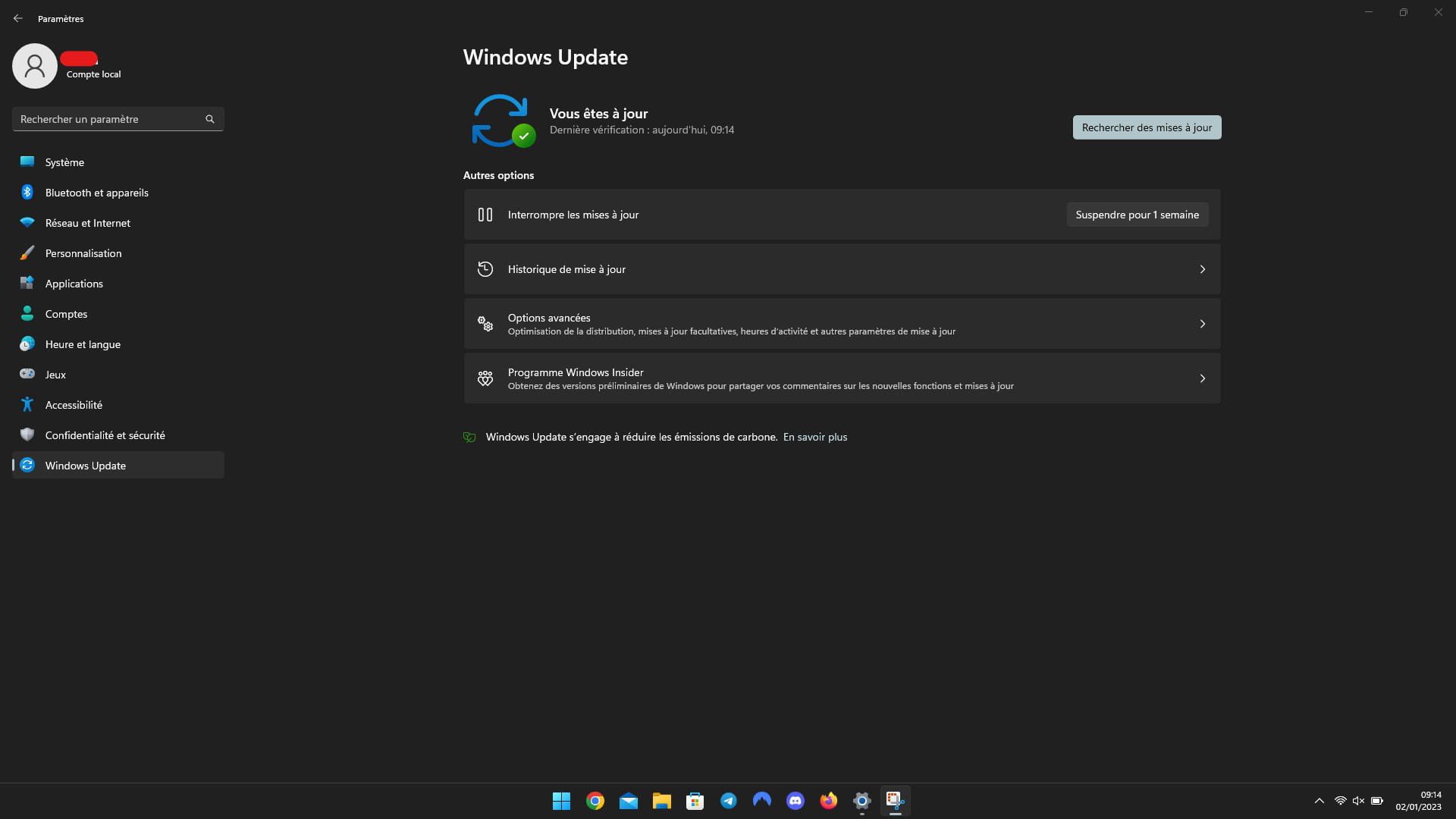

 comme le titre l'indique j'ai un probleme avec windows update.
Il a disparu du jours au lendemain sans rien avoir fait... Le service Windows Update a également disparu je ne sais pas pourquoi.
Si quelqu'un pourrait m'iader sa serrait super.
Vous trouverez ci dessous un screen du probleme
Merci d'avance pour toutes aide,

     Merci de votre réponse, j'ai effectuer la réparation en mettant windows a la derniere version? mais le probleme perciste toujours de la meme facon...
    exactement la meme erreur...

         apres avoir appliqué le votre script sur FRST sa à réglé le probleme. Je ne sais pas commment vous remercier... Merci vraiment
         par contre sa me dit que l'upload est échouer lorsque j'essaie de crée un lien du Fixlog avecPPJOINT...
        J'ai une question comme avant hier j'ai déja procéder a une "réparation windows 11" dois-je le refaire ? sa me mettre seulement a la derniere version windows donc rien de mal je pense ?...

    4. Modérateur
      je ne sais pas si cela est normal, mais l'installation de windows reste bloquer a 46% ou avance tres lentement, cela fais 3h que c'est comme sa...
      C'est normal ce n'est pas une installation mais une réparation de Windows 11, c'est plus long d'autant plus que ton Windows était bien endommagé.
      Ton fixlog est OK.
      Une fois la réparation terminée, vérifie si tout est OK pour toi, si c'est le cas:
      - Change tous tes mots de passe en ligne ils ont pus être dérobés.
      - Désinstalle FRST.
      Renomme le fichier FRST que tu as téléchargé, renomme-le en uninstall, puis une fois le fichier renommé ouvre-le, la désinstallation se fera automatiquement via un redémarrage du pc.
      1. D'accord, je vais laisser toute la nuit puis je verrais si demain sa a avancé..
         Sachant que c'est toujours bloqué à 46..
      2. Modérateur
        @win11
        Tout de même un peu long pour de simples mises à jour, ce sont les mystères de Windows.
      3. @bazfile
        Encore sur 46%.. je verrais demain si sa a fini ou pas...
      4. @bazfile
         Réparation windows terminé, retour a la normal du pc, dans les parametres windows update tout est ok et mis a jour.
         Je vous remercie de votre aide ainsi que du temps accordé !!
        Bonne continuation
      5. Modérateur
        @win11
        C'est tout même mieux quand ça fonctionne. ;)
        Ne pas oublier de désinstaller FRST et de changer les mots de passe en ligne (voir mon message 15), il y avait une infection assez sévère.
