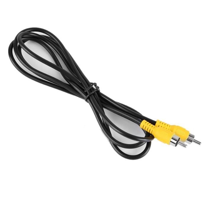

              Désolé je n'avais pas vu votre réponse, donc il me faudrait le convertisseur + un cable coax ? https://www.amazon.fr/FosPower-Num%C3%A9rique-Connecteurs-Subwoofer-syst%C3%A8mes/dp/B0184PIVFI/ref=sr_1_5?keywords=cable%2Bcoaxial&qid=1672301188&sprefix=cable%2Bcoax%2Caps%2C73&sr=8-5&th=1

              Oui il faut : un câble coaxial, un convertisseur et le câble optique (livré avec le convertisseur dans l'exemple donné plus avant).
