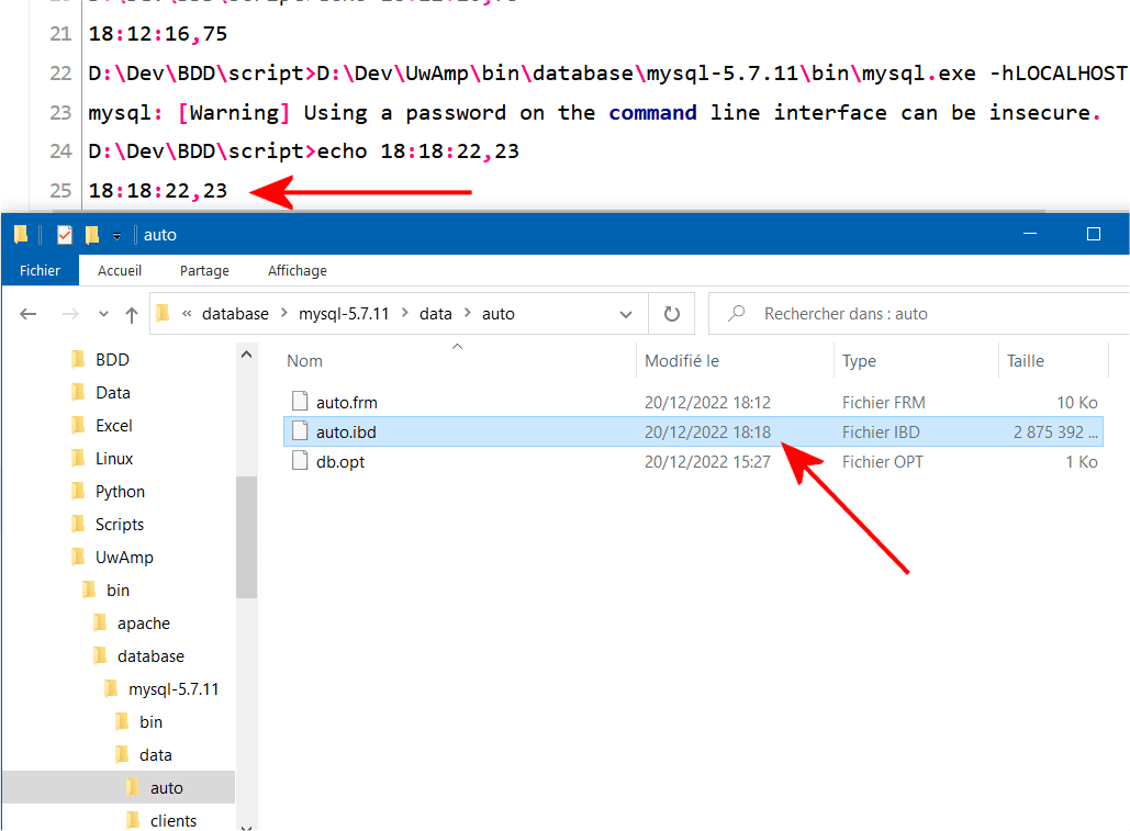

      1. Re bonjour,

            1. Bonsoir, Merci je réessaierai de nouveau des que possible (pas avant janvier à cause d'autres tâches urgentes. ????)
              Est ce que les fichiers ibd dans programdata/mysql/mysql 5.7/data/databasename/*.idb ont également une date de modification qui correspond à la date trouvé dans le code ?
              Merci en tout cas ????

                  Je reviens après avoir pu faire quelques tests.
                  Effectivement mysql attend d'avoir mis ses requêtes en mémoire avant de donner la main.
                  J'avais un problème avec l'ancien fichier SQL qui me faisait une erreur "Incorrect string value: '\xC3\xA9ratu", du coup ça me redonnait la main immédiatement  bien que les requêtes continuaient...
                  J'ai pris une BDD de plus de 1.8go pour bien observer, j'obtiens au minimum 5 min de différence entre l'heure de modification du fichier et l'heure du deuxième %TIME%, cela signifie qu'il y a un temps pour que les requêtes mises en mémoire se finissent..
                  SHOW FULL PROCESSLIST ne renvoit plus rien et mon export de log dans general_log se finit également même si ça continue à écrire sur les fichiers..
                  Du coup j'ai trouvé une solution, je compare la date de modification toutes les x minutes du fichiers ibdata, si ça ne se modifie plus c'est qu'il n'y a plus d'écriture. J'ai vu que 30 secondes étaient suffisant pour observer une modification de la date du fichier ibdata.
