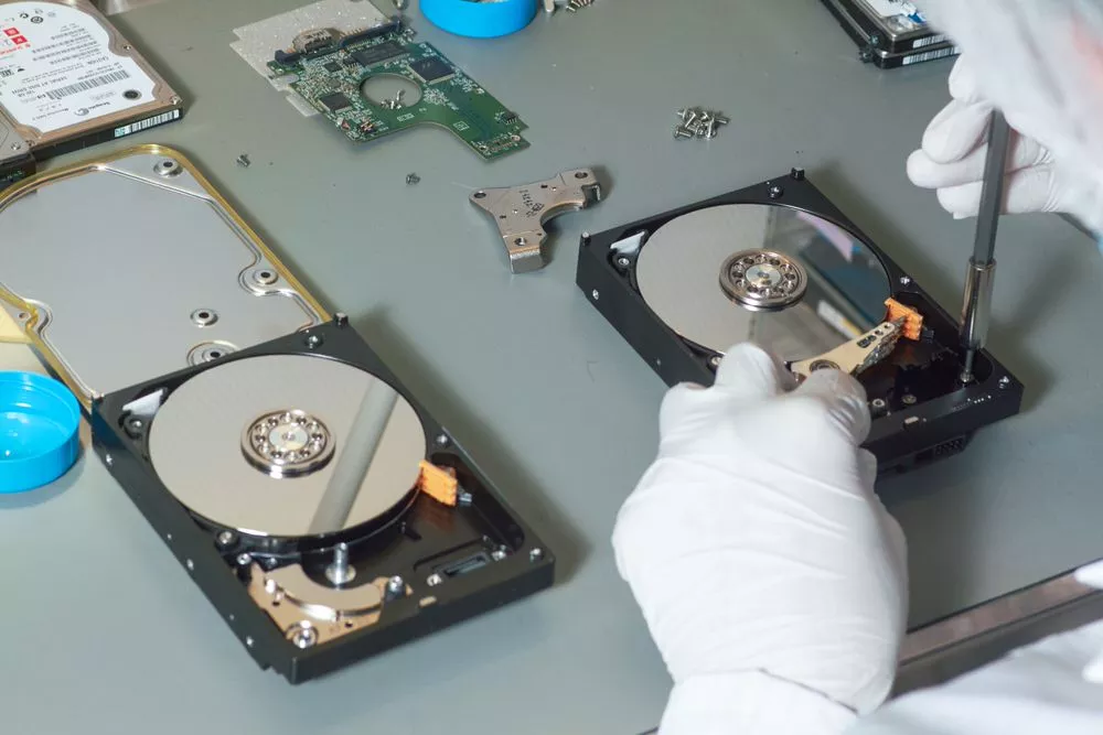

J'ai récupéré un disque dur  sur un portable toshiba et je me sers comme périphérique de stockage (DD externe). Malheureusement la tête de lecture dudit DD est HS.
Le plateau contient des photos.que je veux conserver., j'envisage donc de commander un DD identique et avec précautions,il s'entend, de mettre le plateau de mon DD qui contient les photos à la place de celui que je vais recevoir.
Pensez-vous que 'esr jouable ; le démontage paraît simple pour cette opération.
merci
    Bonjour.
    Un disque dur ne se démonte pas tout doit être fait en salle blanche sous flux laminaire, la seule façon pour récupérer ces photos c'est de s'adresser à une société spécialisée qui récupèrera les données de ton disque dur et les enregistrera sur un nouveau disque dur.
      Les sociétés spécialisées qui font cela opèrent dans une salle blanche sans aucune poussière avec une aspiration. Les plateaux des disques ne sont pas fait pour un  environnement ouvert, la moindre poussière peut corrompre la liaison tête de lecture support. Le disque peut comporter plusieurs plateaux, et son démontage un outillage spécifique.
