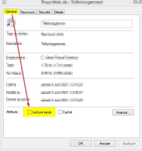

              Dans l'explorateur de Windows avec un clic droit sur la carte SD dans "Propriétés" et en décochant dans l'onglet "Général" la case "lecture seule" ça donne quoi ?
              Dans l’éventualité que cette case soit cochée…
