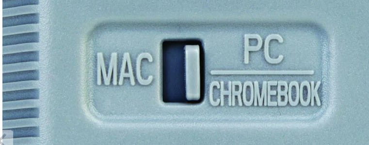

    1. baladur13 Messages postés 47408 Date d'inscription   Statut Modérateur Dernière intervention   14 414
      C'est toi qui écrit  : "Je pense que mon problème a été causé à cause de l'interrupteur « PC / MAC » qui se trouve à l'arrière de mon périphérique défzaillant."
      Donc puisque interrupteur il y a, il doit être positionné coté PC  comme dans la capture ci-dessous

  3. baladur13 Messages postés 47408 Date d'inscription   Statut Modérateur Dernière intervention   14 414
    L'interrupteur est bien coté PC ?

  4. Quingley Messages postés 1168 Statut Membre 709
    L'interrupteur PC MAC que je te parle se trouve en dessous de mon pavé numérique externe.
      Evidemment  ma capture d'écran est bien le dessous de ce clavier externe.

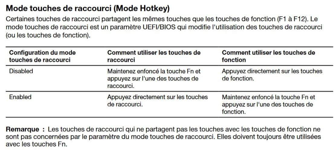

  14. baladur13 Messages postés 47408 Date d'inscription   Statut Modérateur Dernière intervention   14 414
    Pour moi le "Normal" est que lorsque on appui sur une des touches fonctions (F1 à F12) ce soit elle qui réponde.
    Hors sur ce PC vous obtenez directement le raccourci "Coupure du son" sans actionner Fn ?
    D'après le notice il y a une fonction dans le bios qui modifie l'action de la touche FN
    Extrait notice page 24 (30 du pdf)
    La notice : https://download.lenovo.com/consumer/mobiles_pub/lenovo_thinkbook_series_ug_201910_fr.pdf
    C'est à mon avis ce qui explique qu'il faille faire Fn+Alt pour pouvoir obtenir les "alt-codes".
