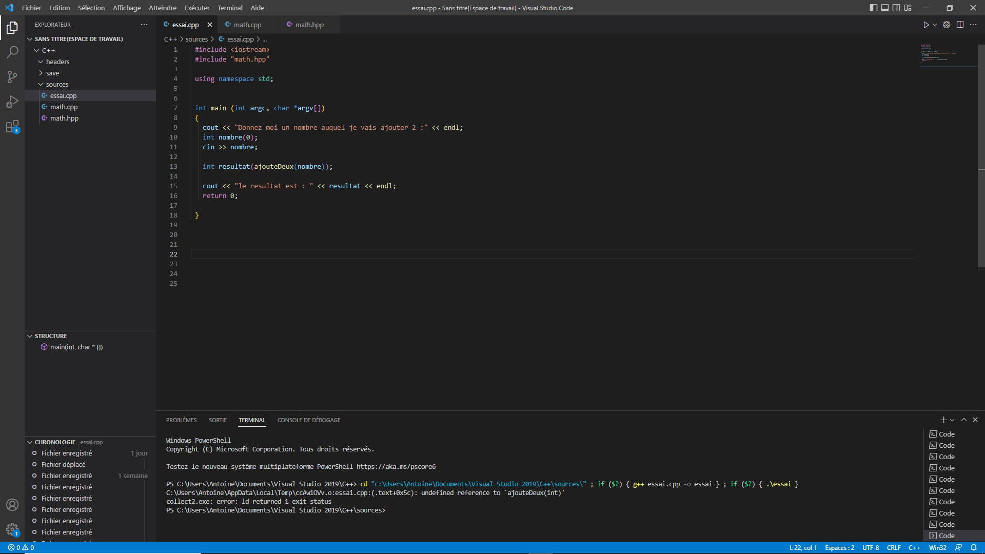

Je suis en train d'apprendre le C++ sur visual studio code et je n'arrive aucunement à faire fonctionner les entêtes. J'ai pourtant fait des essais en copiant le même code que les exemples de ma formation mais impossible de les faire marcher. J'ai donc essayé sur d'autres IDE, ca marche, mais je préférerais rester sur visual studio code. Est-ce que vous auriez des conseils pour les faire marcher ?
En vous remerciant d'avance, ca fait plus d'une semaine que je cherche la solution en vain :)
Windows / Chrome 107.0.0.0

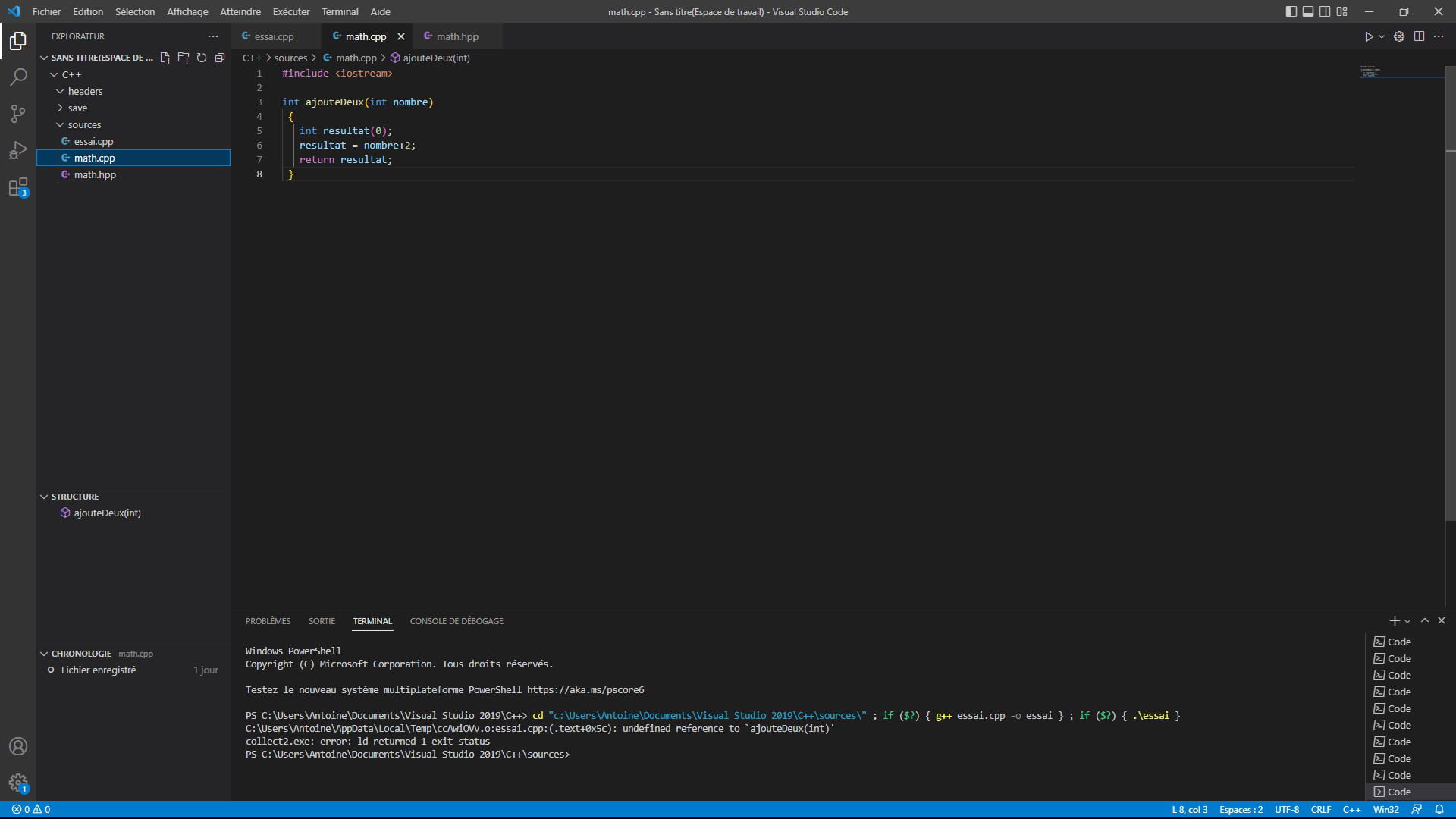

  1. Oui tout est déjà installé, je vais vous montrer un exemple du problème, donc en gros j'ai un crée un fichier essai.cpp qui appelle une fonction qui ajoute 2 à une variable. Rien de compliqué en soit.

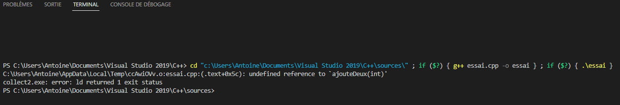

    Donc ca c'est le code et puis lors de l'execution du programme, je recois le message d'erreur suivant :
    Je vous remercie d'avance de l'aide apportée :)

      Ton include fonctionne bien et il n'y a pas de problème avec ton entête. L'erreur n'est pas à ce stade (pas d'erreur de compilation provoquée par le préprocesseur ni le compilateur lui-même) le problème est lié au fait que tu ne compiles que essai.cpp et pas math.cpp. C'est l'éditeur de liaison ld qui rapporte l'erreur, car il ne trouve pas le code objet de la fonction annoncée comme existante dans le header inclus et que tu veux appeler dans ton main().
      ld n'étant pas capable d'assembler les éléments avec succès pour créer l'exécutable, elle renvoie une erreur.
      Selon ta capture, ta commande de compilation est :
      g++ essai.cpp -o essai
      Tu dois faire en sorte qu'elle soit :
      g++ essai.cpp math.cpp -o essai
      ou alors
      g++ *.cpp -o essai
      pour compiler tous les fichiers *.cpp que tu ajouteras dans le répertoire courant.
