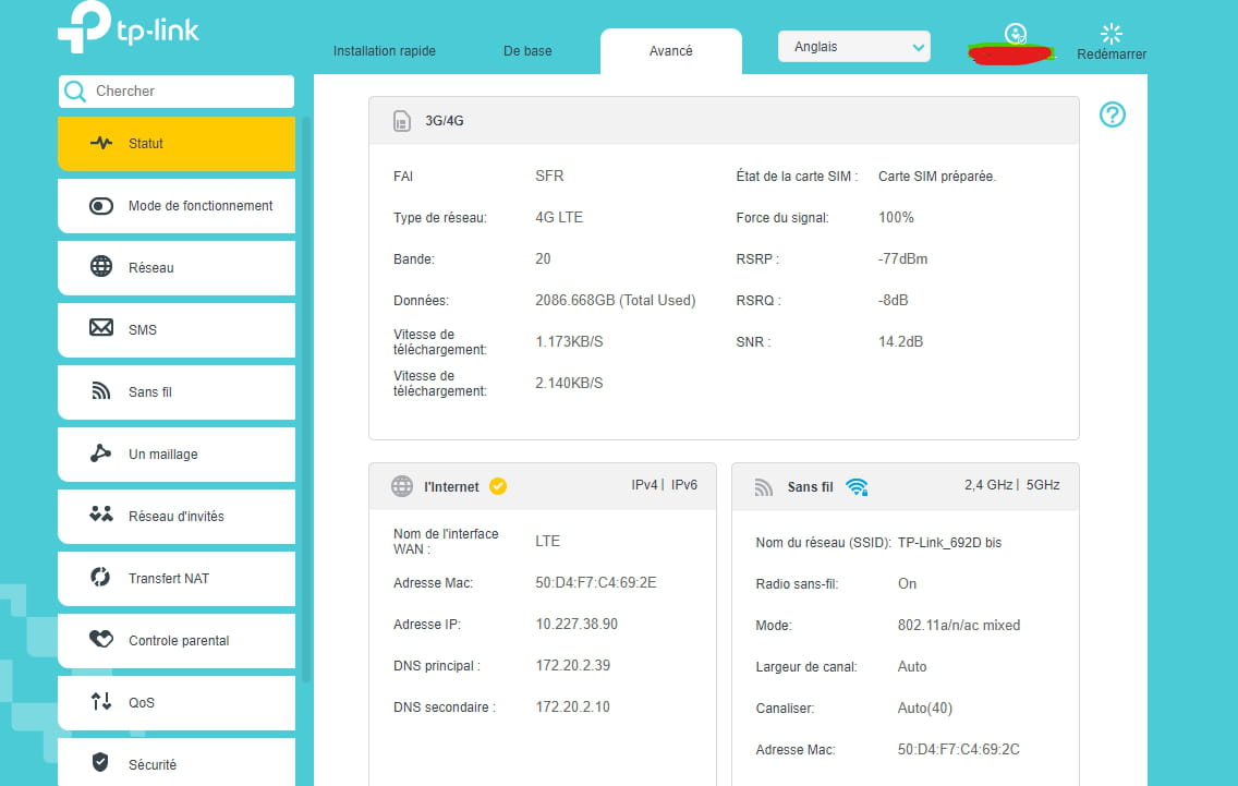

                  je ne peux modifier que le nom du SSID ou le mot de passe, pour le 2.4 ou 5GHz...
                  Où trouves tu largeur du canal ?
                  j'envoie une capture écran au cas où cela aiderait...

                  j'adore la traduction: Canaliser ... :-(
                  et largeur de canal.
                  Tu laisses la largeur à 20 en 2,4 et en auto.
                  en 5 tu forces en ac et tu mets la largeur à 80, un canal dans 30 à 60.
                  un canal à 80 de largeur prend 4 canaux (20 chacun).
