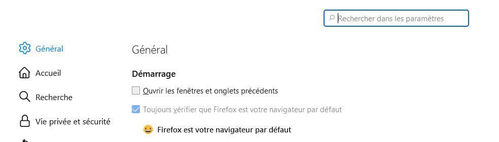

            c'est normal, tu as choisi Firefox par défaut au lieu de Edge (comme moi)
            -1
              Pas sur que ce soit normal . Je suis dans le même cas et pourtant :

            3. @MisteryBean
              d'où l'absence du commentaire "géré par votre organisation"
              nota : il me semble que ton message  2 n'est pas destiné à  fcmcol75
              J'ai testé du coup de me connecter , puis j'ai tout redémarré et , aucun changement .
              Donc, pour moi , cette phrase n'a rien à faire là .
              Ha bon ? qu'est ce qui te fait dire ça ?
              D'te façon , pas sur qu'il revienne !
