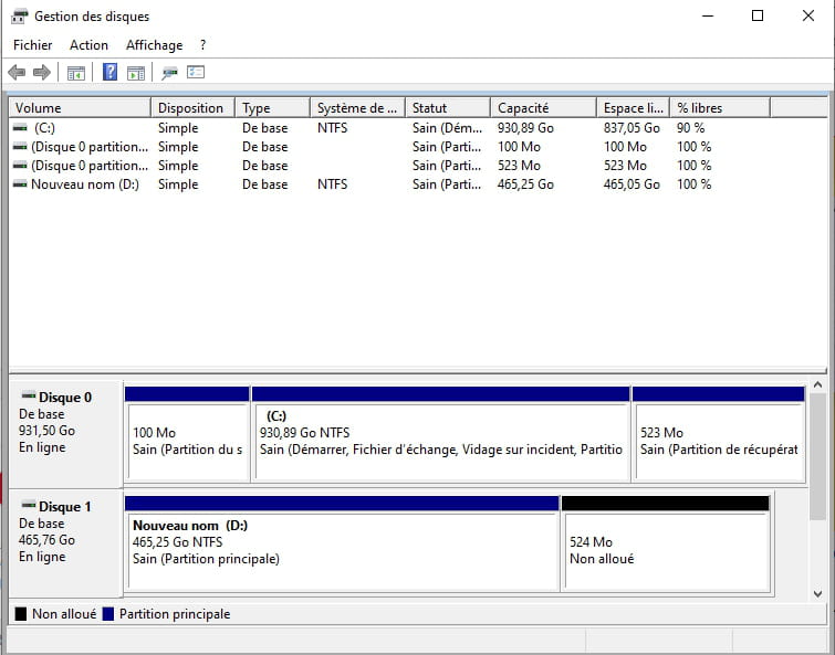

Il y a peu de temps j'ai dû formater/réinitialiser  mon ordinateur. J'ai donc réinstaller Windows 10, une fois installé j'ai remarqué que j'ai accès à un second disque locale (C:) alors que avant le formatage je n'avais seulement accès au disque locale (D:). Donc je pense avoir installer Windows sur ce disque locale-ci.
Mon problème : A chaque fois que que démarre mon ordinateur et que je me connecte à ma session, je suis obligé d'attendre 1 à 2 minutes que "l'ordinateur charge" pour lancer des applications etc. Mais une fois avoir attendu tout est fluide et rapide comment avant mon formatage.
J'aimerais savoir ce qui cause cela. A noter aussi que mon ordinateur est à jour, une bonne configuration, n'as jamais ramé.

  2. urilou777 Messages postés 319 Date d'inscription   Statut Membre Dernière intervention   44
    Je n'ai peut-être rien compris au problème de la personne mais de ce que je lis tout me porte à croire qu'il y a une double installation de Windows sur cet ordinateur. Une sur le disque dur mécanique et l'autre sur le SSD.
    Possiblement le disque D: comporte une partition pour l'OS alors qu'il faudrait seulement en avoir une sur le C:
    Pouvez-vous cliquer sur Démarrer --> Gestionnaire des disques
    et puis nous montrer la capture d'écran comme suit :
    2

    2. I_Syber
      Voici le Gestionnaire de périphériques. Je pense que vous avez raison puisque Windows était installé sur le SSD et non le HDD au départ. C'est après réinitialisation que j'ai réinstaller Windows sur le HDD
