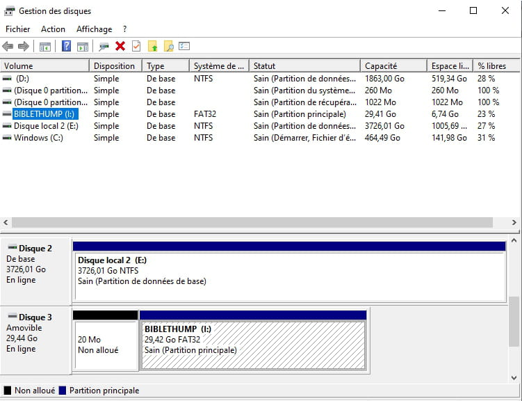

    Salut, envoie une capture d'ecran du gestionnaire de disque avec la clé branché
    1. shinesparkpowa Messages postés 5 Date d'inscription   Statut Membre Dernière intervention
      Je suppose que c'est ça le gestionnaire des disques ? Je me suis calé sur le périphérique incriminé.
      1. seb77150 Messages postés 6285 Date d'inscription   Statut Membre Dernière intervention   500 > shinesparkpowa Messages postés 5 Date d'inscription   Statut Membre Dernière intervention
        Essaye de tape cette commande dans cmd en admin:
        chkdsk I: /f /r

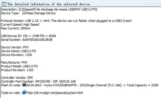

        Ok, télécharge chipgenius, ouvre le puis envoie moi une capture de l'onglet dispositif stockage de masse
      4. shinesparkpowa Messages postés 5 Date d'inscription   Statut Membre Dernière intervention   > seb77150 Messages postés 6285 Date d'inscription   Statut Membre Dernière intervention
  2. fabul Messages postés 42224 Date d'inscription   Statut Modérateur Dernière intervention   6 078
    Tu peux essayer de l'effacer avec Active@ KillDisk Freeware ?
    Avec un autre PC si pas testé.
    http://killdisk.com/killdisk-freeware.htm
    La formater avec HP USB Disk Storage Format Tool (En tant qu'Admin)
    https://www.commentcamarche.net/telecharger/utilitaires/11843-hp-usb-disk-storage-format-tool/
    La tester avec H2testw
    https://www.commentcamarche.net/telecharger/utilitaires/11535-h2testw/
    Sinon il faudra utiliser un outil pour mettre à jour le firmware (Sans garantie)
    https://www.usbdev.ru/files/smi/
