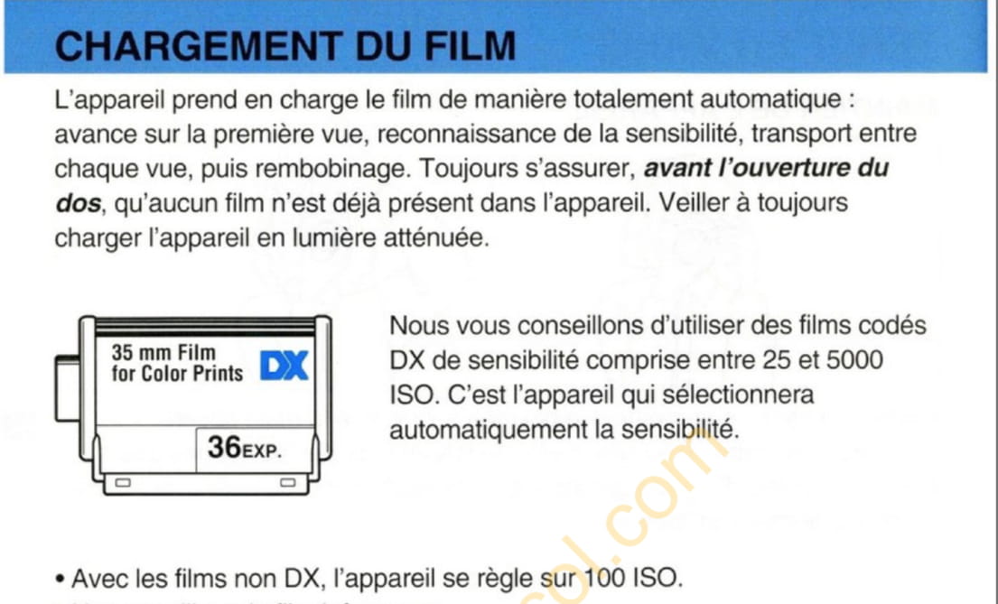

    1. Merci pour la réponse ! Oui c'est les pellicules Babylon 13 de chez lomography, il on produisent même en 8 ISO
      Bon le soucis du coup c'est qu'il n'y à pas de code DX donc l'appareil va ce régler sur 100 ISO

    1. Effectivement, je viens de consulter le site qui vend ces pellicules, (qui ont l'air bien sympa),  il est bien précisé, qu'il n'y a pas de code DX, et le mode d'emploi de l'appareil précise, de son coté q'en cas d'absence de code DX, il se cale sur 100 ISO :(, et si aucun réglage manuel possible... pas vraiment top ...
