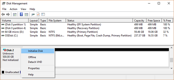

        Dans le gestionnaire de disque (panneau de config / outil d'administration / gestion de l'ordinateur), voyez vous votre disque ?
        Si oui, et si il apparait en "non initialisé" , faites un clique-droit "Initialiser le disque", (laissez coché l'option  "secteur de démarrage principal" (MBR)). Créez ensuite une ou plusieurs partitions selon votre besoin. (Si vous ne savez pas quoi mettre, créez un unique "volume simple" en NTFS)

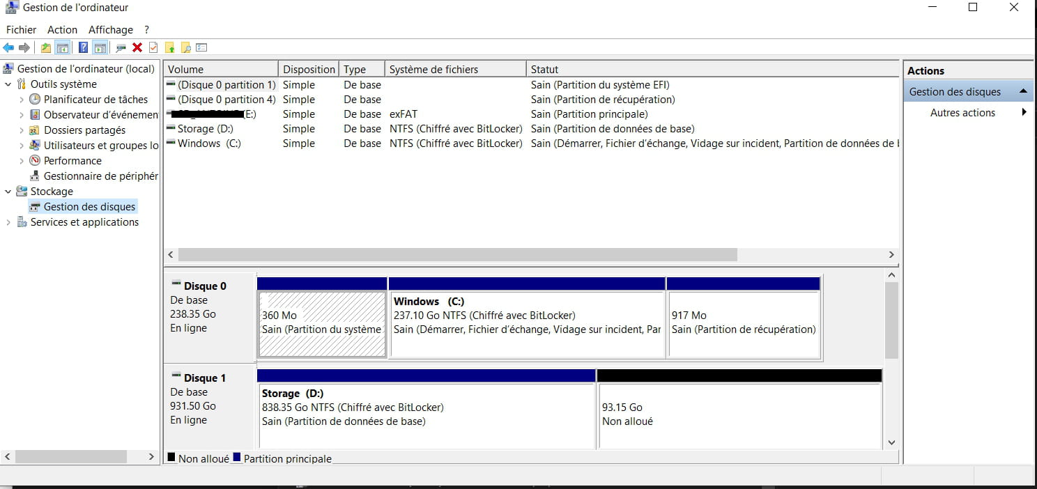

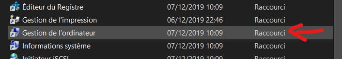

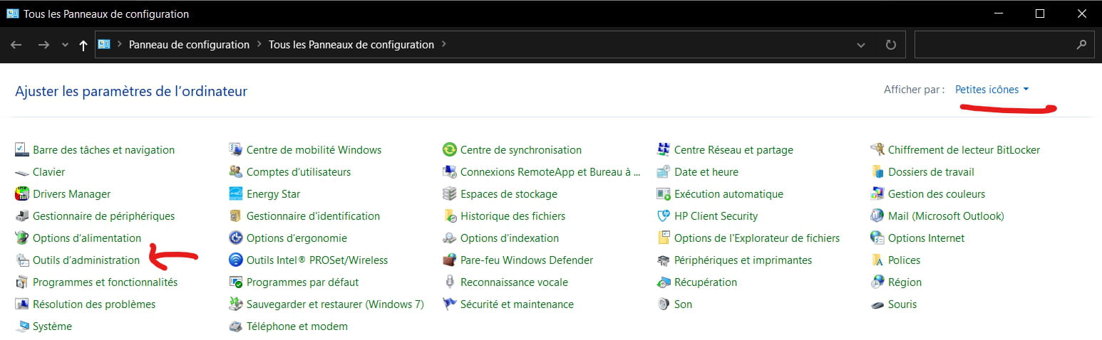

        1. @Cristali à pris ma suite en vous indiquant que vous vous étiez rendu dans le gestionnaire de périphérique et non le gestionnaire de disque, vous devez obtenir un écran similaire à l'image que j'ai mis en #5 tant que vous n'avez pas fait ça ont ne pourra pas progresser.
          Pour le trouver plus facilement dans la panneau de configuration cliquez sur "petites icones" dans affichage, puis suivez le chemin que je vous ait donné.
