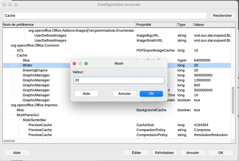

  2. trotte-menu Messages postés 909 Date d'inscription   Statut Membre Dernière intervention   355
    Salut au passage à yclik
    Dans LibreOffice c'est un peu moins visible :
    Menu Outils > Options > LibreOffice > Avancé > Ouvrir la configuration avancée
    Dans la barre du haut, lancer une recherche sur cache
    Dans les options descendre jusqu'à org.openoffice.Office.Common > Cache > Writer > OLE Objects > long > 20.
    Les réglages de mémoire sont affichés en octets.
    Un clic pour sélectionner la ligne > 2 clics pour ouvrir la fenêtre où saisir la valeur voulue > OK > OK > Appliquer > OK

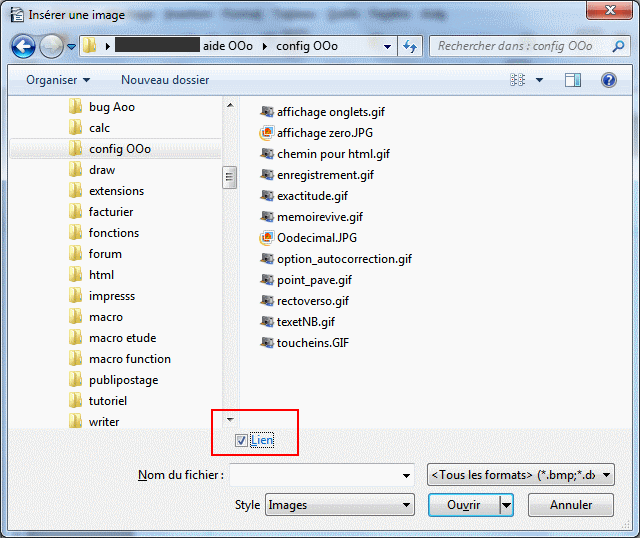

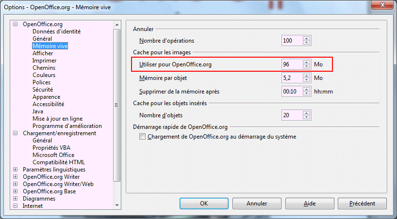

  7. yclik Messages postés 75 Date d'inscription   Statut Membre Dernière intervention   1 612
    Bonsoir
    voir :
    si les images ne sont pas trop lourdes
    insérer les images en cochant la case lien
    augmenter la mémoire allouée pour les objets
    Outils >options>Open office > passer à  96 Mo

  13. yclik Messages postés 75 Date d'inscription   Statut Membre Dernière intervention   1 612
    insertion 50 pièces environ
    c'est beaucoup
    Appliquer déjà les recommandations surtout l'insertion avec lien et les images dans le même dossier que le document.
