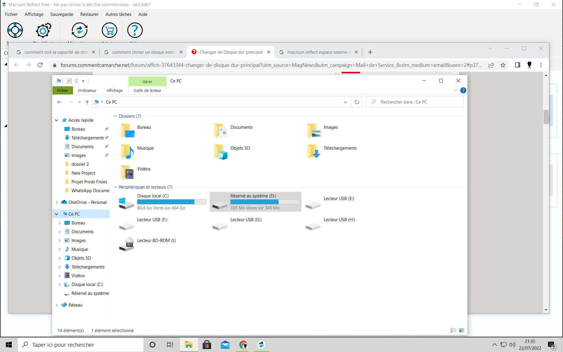

    2. en plus j'ai un deuxieme pb, apres avoir testé le clonage, mon nouveau disque de 1,8 To a été renommé "Espace reservé au systeme" et le stockage max indique 349 Mo
      le deuxieme disque c'est le nouveau et la taille est passée à 349 mo

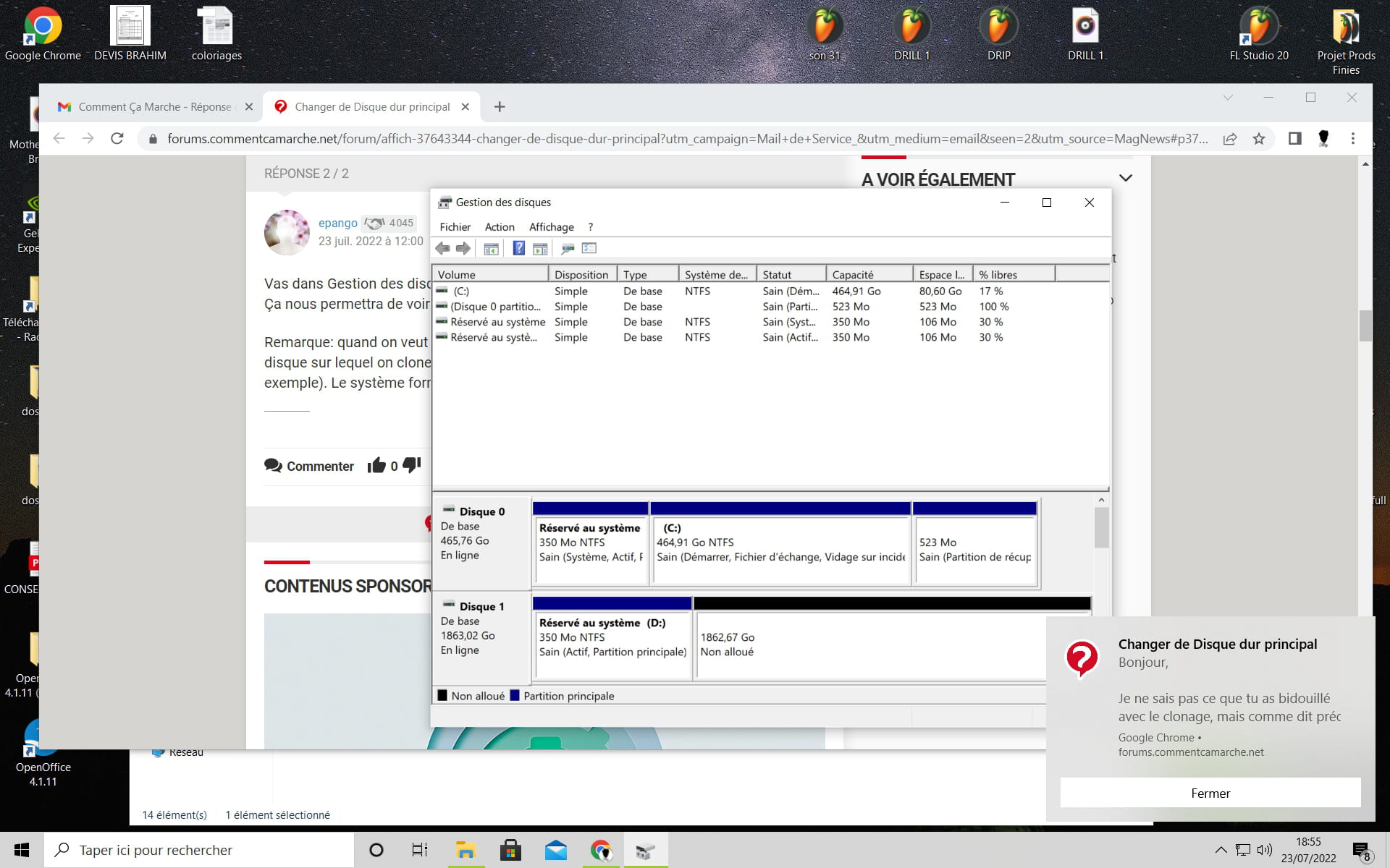

  2. Vas dans Gestion des disques et poste une capture d'écran de ta Gestion des disques. Ça nous permettra de voir  plus clair.
    Remarque: quand on veut cloner un disque, surtout ne pas commencer par formater le disque sur lequel on clone pour éviter des ennuis (différence des tables de partition, par exemple). Le système formate automatiquement au moment du clonage.
    1. je pense qu'il faut d'abord que je supprime la section "Reservé au systeme" pour recuperer le stockage de mon disque, voici la capture
    2. C bon j'ai reussi à remttre mon disque dur comme avant et à recup l'espace de stockage. Par contre pour le clonage je galère encore...
  3. On voit bien, dans ta Gestion des disques, que ton clonage n'a pas réussi. La seule chose que tu as cloné est la partition spéciale du disque 0, disque où est le système est installé. Quand on fait un clonage, on essaie, après, de ne démarrer qu'avec le disque cloné. Si tout marche bien, c'est que le clonage est réussi.
