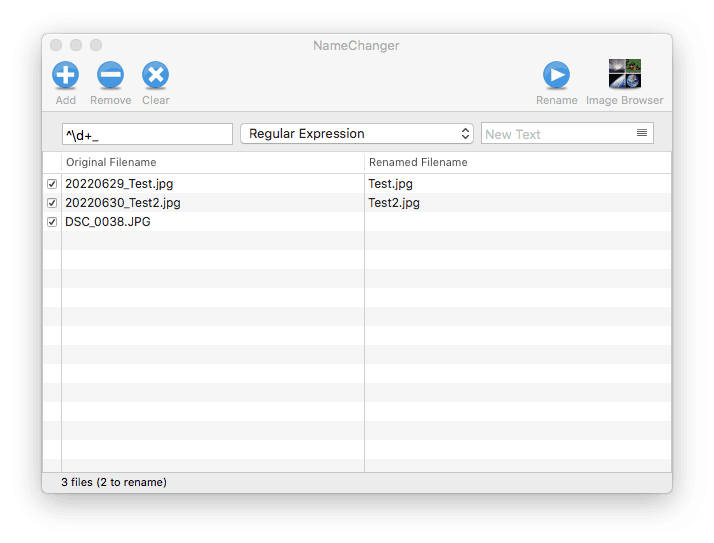

      1. Ok, alors on va utiliser un outils qui existe.
        Tu le télécharge ici https://mrrsoftware.com/namechanger/
        Tu peux lire ce petit tuto https://www.moyens.net/mac-os/moyen-plus-simple-renommer-des-fichiers-par-lots-sur-mac/
        Et tu vas te servir du mode "Regular Expression"
        Dans cet exemple, les 2 fichiers commencent par des chiffres (si c'est bien des chiffres que tu appelles numéro...) et un under score (tiret bas).
        La regex
        ^\d+_
        permet de sélectionner dans le nom de fichier un bout de texte qui commence (^) par plusieurs chiffres (\d+) et se termine par un under score (_), et comme je remplace ce bout de texte par rien, en colonne de droite le fichier une fois renommé n'aura plus cette partie.
        Un fichier qui ne correspond pas ne sera pas renommé.
        Si tu n'as que des chiffres enlève le under score de la regex.
        Si tes numéros sont d'un autre modèle, donne moi des exemples.
