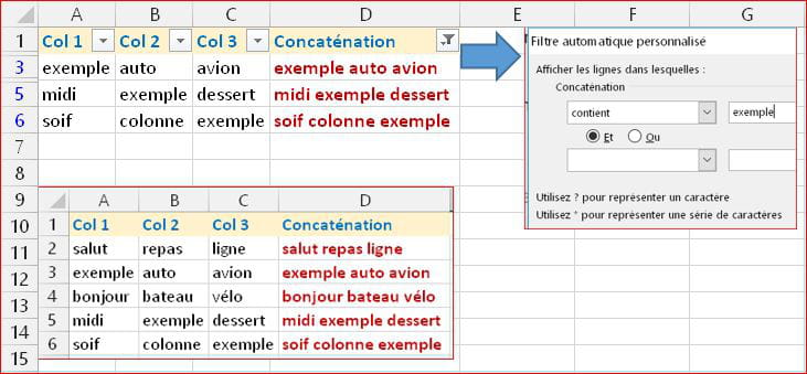

    Bonsoir.
    Dans la colonne D il faut saisir la formule
    =A:A&" "&B:B&" "&C:C
    Ensuite tu fais un Filtre textuel sur la colonne D (que tu peux masquer).
