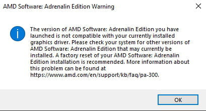

Et celui là au lancement du programme d’AMD:
J’ai essayé les solutions proposées dans le lien qui il y dans le deuxième message d’erreur mais ça ne règle pas mon soucis.

  1. jeannets Messages postés 28455 Date d'inscription   Statut Contributeur Dernière intervention   Ambassadeur 6 618
    C'est simple, il dit que "Adrenalin" n'est pas compatible avec la config de ton installation...
    https://www.amd.com/en/support/kb/faq/pa-300

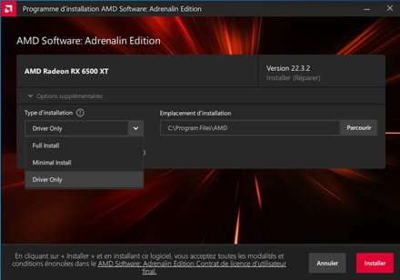

      Alors j'ai lancé un téléchargement des pilotes en "driver only", j'ai effectivement plus de message d'erreur mais j'ai toujours l'écran noir quand mon écran est branché sur la carte graphique.
      Ne pas avoir le logiciel AMD "Adrenalin" ne me dérange pas tant que ça, c'est surtout le fait que les pilotes graphiques ne fonctionne pas qui pose soucis.
      Les drivers que j'ai téléchargé correspondent à celle de ma carte graphique, du coup il ne devrait pas y avoir de problème de compatibilité je pense.

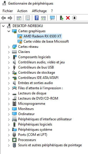

      Par ailleurs, windows semble bien détecter le driver puisqu'il est présent dans le gestionnaire des périphériques mais y a un symbole danger comme si y avait un problème:
      En allant dans les propriétés on peut voir le message suivant:

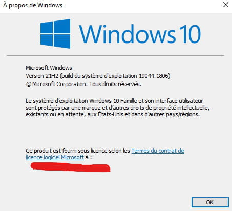

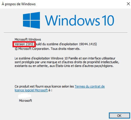

    Windows est à jour ?
    Touche Windows + R
    Tape --> winver et OK
    C'est quoi la version ?
    Image en exemple:

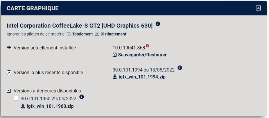

    Tu pourrais aussi tenter le driver sur "Driverscloud" https://www.driverscloud.com/ en détection en ligne de ton PC..
  7. Dwunh Messages postés 6 Statut Membre
    Windows est bien à jour (Je l'avais déjà mis à jour y a deux semaines et je l'ai remis à jour dans l'après midi)
    Et pour Driverscloud j'ai lancé une détection et me propose de télécharger ce driver
  8. jeannets Messages postés 28455 Date d'inscription   Statut Contributeur Dernière intervention   Ambassadeur 6 618
    Ah oui, je crois que tu peux, il y a quand même une belle différence; c'est peut etre ça le "Problème"...
    Puis redémarre ton PC... et va vérifier s'il y a des changements dans le "gestionnaire de périphériques"
    Si je devine bien, ce pilote est initialement pour le graphic du microprocesseur, mais ça peut avoir des relations.

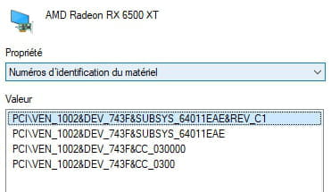

  9. kaneagle Messages postés 86298 Date d'inscription   Statut Modérateur Dernière intervention   14 691

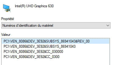

    Donne les no. d'identification de matériel des 2 cartes vidéos
    Regarde ceci --> Trouver le numéro d'identification d'un périphérique
    Poste les no. dans ton prochain message.
    EX: PCI\VEN_1002&DEV_1638&SUBSYS_133C1043

    kaneagle
    AMD:
    Intel:

    Malheureusement ça résout toujours pas le problème, alors avec le temps qui est passé j'ai fait ta solution avec la version 22.7.1 du driver AMD mais je pense pas que ça change beaucoup de chose.
    Avec le pilote AMD j'ai cette erreur maintenant:

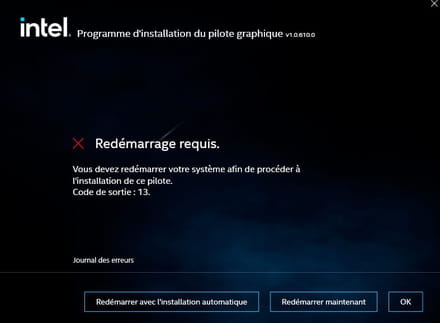

    Avec le pilote Intel j'ai cette erreur:
