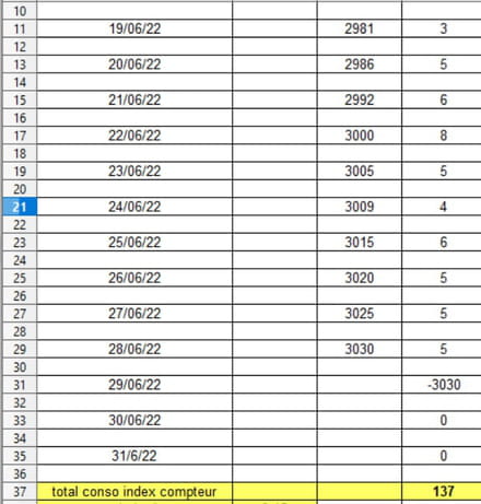

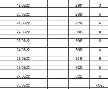

En regardant l'image, comment faire pour que l'index suivant affiche non pas l'index mais le nombre correspondant à la différence de deux index comme c'est le cas au dessus
merci
    Comment veux-tu répondre à un problème de formule Excel sur une image, sans formules, sans numéros de cellule, sans rien?
    Il me semble que la troisième colonne rend bien la différence entre les 2 dernières valeurs, sauf évidemment la dernière puisque il n'y a aucune valeur pour demain: on ne doit alors faire la différence que si la cellule a une certaine valeur (non nulle, supérieure à 1...).

      je comprends bien le principe du calcul dans la feuille pour ce qu'il a de simple (différence entre deux index connus=résultat connu) mais il est vrai que monj image manque de précisions en voilà donc une autre et ce que je souhaiterais c'est que le total s'affiche chaque jour lorsque je rentre un index supplémentaire.
        On est dans le même contexte, on parle dans le vide puisque tu mets en ligne une image et non pas le fichier Excel lui-même, il n'y a pas de références cellules ou de formules dans une image.
        Le vocabulaire est antinomique: le total des consommations au compteur est 3030, si on veut le total des consommations quotidiennes dans la dernière colonne, il est par définition identique sauf si on est arbitrairement parti à une date déterminée d'un index compteur nul au lieu de sa valeur le jour en question, et auquel cas il s'agit de la consommation sur une période déterminée.
        S'il s'agit d'afficher le dernier total du compteur (déjà présent en ligne 29), il suffit d'utiliser la formule MAX sur la colonne comportant ces totaux.
        S'il s'agit d'afficher le cumul des consommations quotidiennes (et on ne voit pas d'où vient la valeur 137 à cet égard), il suffit comme je l'ai déjà dit d'effectuer la soustraction de la dernière colonne que si la valeur la plus récente de la colonne précédente n'est pas nulle, ou si elle est supérieure à 1... et de rendre dans la dernière colonne un résultat égal à 0 dans le cas contraire, faisant de ce fait disparaître -3030.
        Il n'y a plus alors qu'à faire la somme de la dernière colonne.
