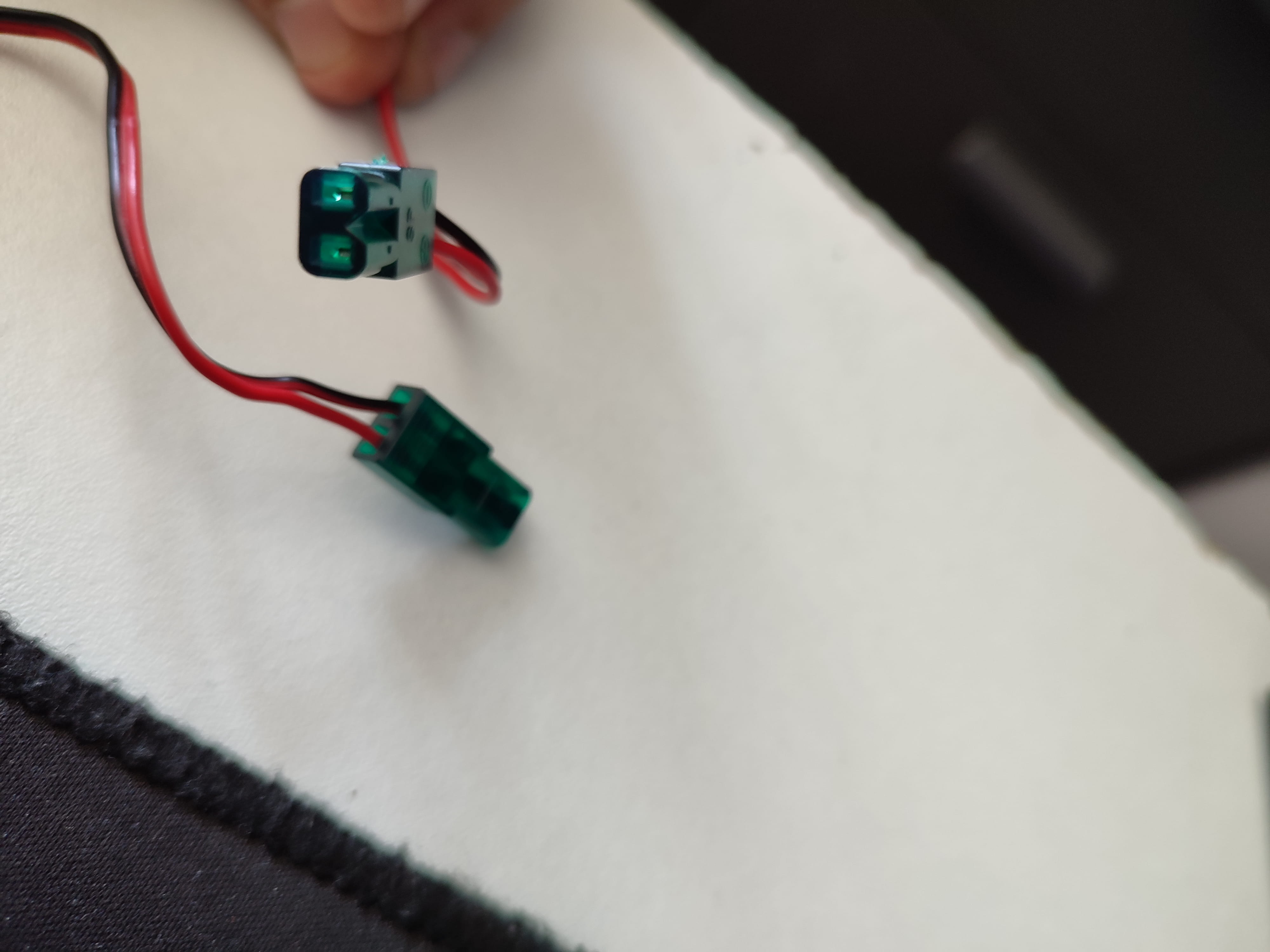

Bonjour, je voudrais savoir si il était possible de connecter ce genre d'enceintes sur un pc (voir photos) via un adaptateur où je ne sais quoi, je n'ai pas de carte son interne au cas où
merci d'avance !
    Tu nous montres le cablage mais l'arrière des enceintes serait la bienvenue.

    A priori vos enceintes sont des enceintes passives donc sans amplificateur impossible à connecter, directement, sur une sortie son de PC.
    Quelles sont les références (Marque et modèle) de ces enceintes et du PC ?

      Non, ll semble bien qu'avec ce cablage, la connexion ne sera, malheureusement, pas possible.

      @ChaelwynL'ampli de la MM-C330 est mort ?
      La carte mère de ce PC "Compo perso" possède bien une sortie son...(prise jack 3.5mm verte) ?
      Si l'ampli est fonctionnel un câble Jack3.5/RCA rouge-blanc connecté sur la prise verte du pc et sur les prises AUX in de l'ampli doit fonctionner
