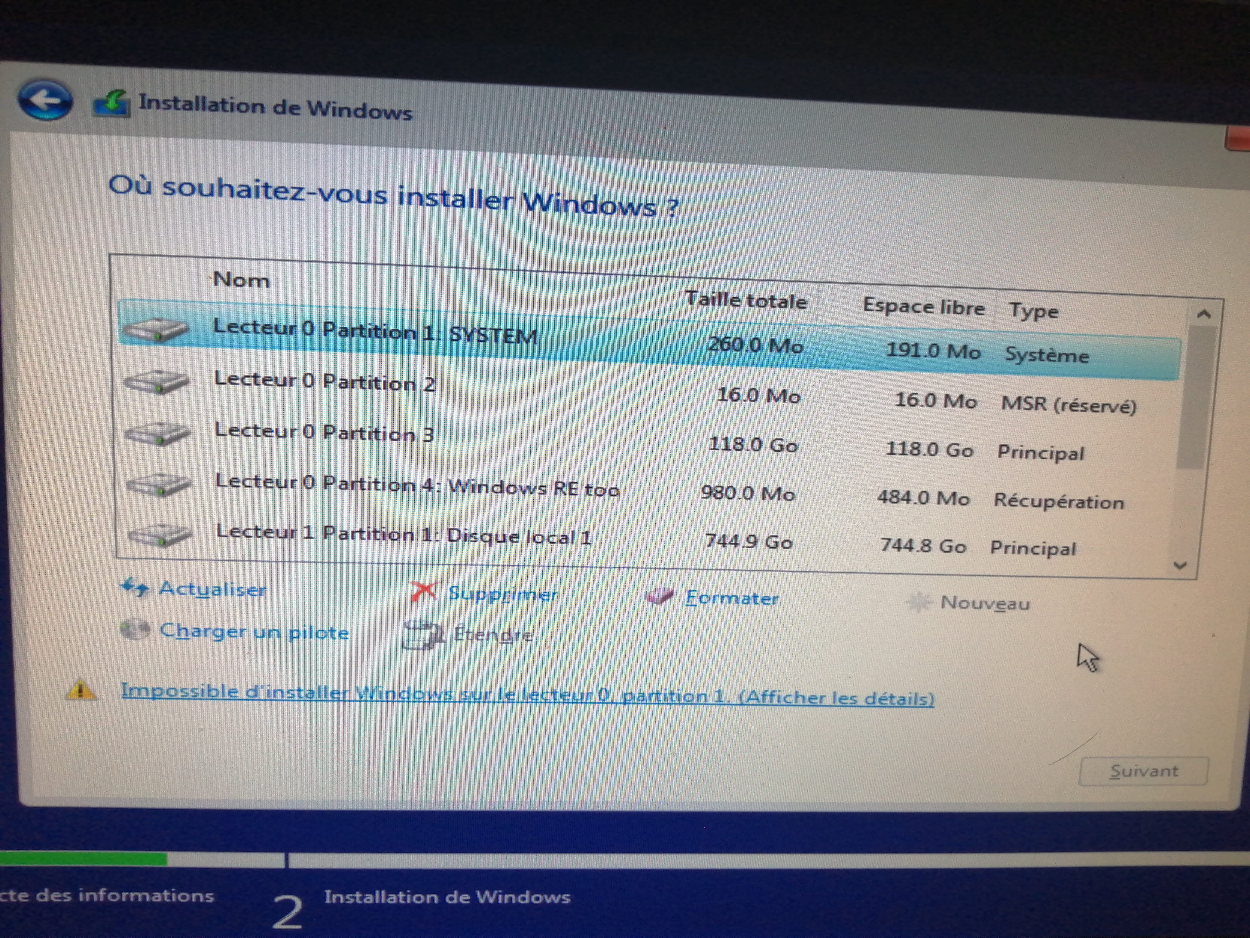

Après une mauvaise manip, j'ai l'intention de réinstaller windows 10 complètement sur mon pc. Sauf qu'en suivant les différents tutos, je ne sais pas du tout quelles partitions supprimer sachant que la perte de mes données ne m'importe pas.
Pouvez vous m'aider ?
  1. Bonjour, tu peux toutes les supprimer, Windows va les recréér automatiquement.
    1. Même celles du disque local 1 ?
      Sur quel lecteur installer Windows par la suite ?
      1. Attention !
        A priori, ton disque 0 est un disque système qui doit faire 128Go.
        Ton disque 1, plus grand a aussi hébergé un Windows.
        A toi de dire si les données de ce disque 1 sont à effacer. De toute façon, W10 ne doit être installé que sur un seul disque.
        Si tu installes W10 sur le disque 0, ce qui semble le meilleur choix, tu peux effacer les partitions du disque 0 et poursuivre l'installation.
        Une fois W10 installé, tu pourras formater le disque 1 si les données sont à effacer.
      2. Oui tu peux, si tu n'as aucune donnée dessus, pour repartir sur une installation propre.
        Par contre je ne comprends pas ta deuxième capture écran, différente de la première... Tu as commencé une réinstallation ?
        Windows doit être installé sur le lecteur 0, comme il l'était sur la première capture photo.
      3. @SATS_frEn fait, le disque 1 a subi un formatage qui a changé le format et puisqu'il y a une partition Windows dessus, mon pc est inutilisable depuis.
        Le disque 1 est actuellement vide, je veux juste repartir sur des nouvelles bases avec toutes mes partitions windows au même endroit.
      4. @RomerLa deuxième capture est juste la suite de la liste de partitions.
      5. @Christalline_D'accord, dans ce cas supprime toutes les partitions des deux lecteurs, et lance l'installation sur le disque 0.
