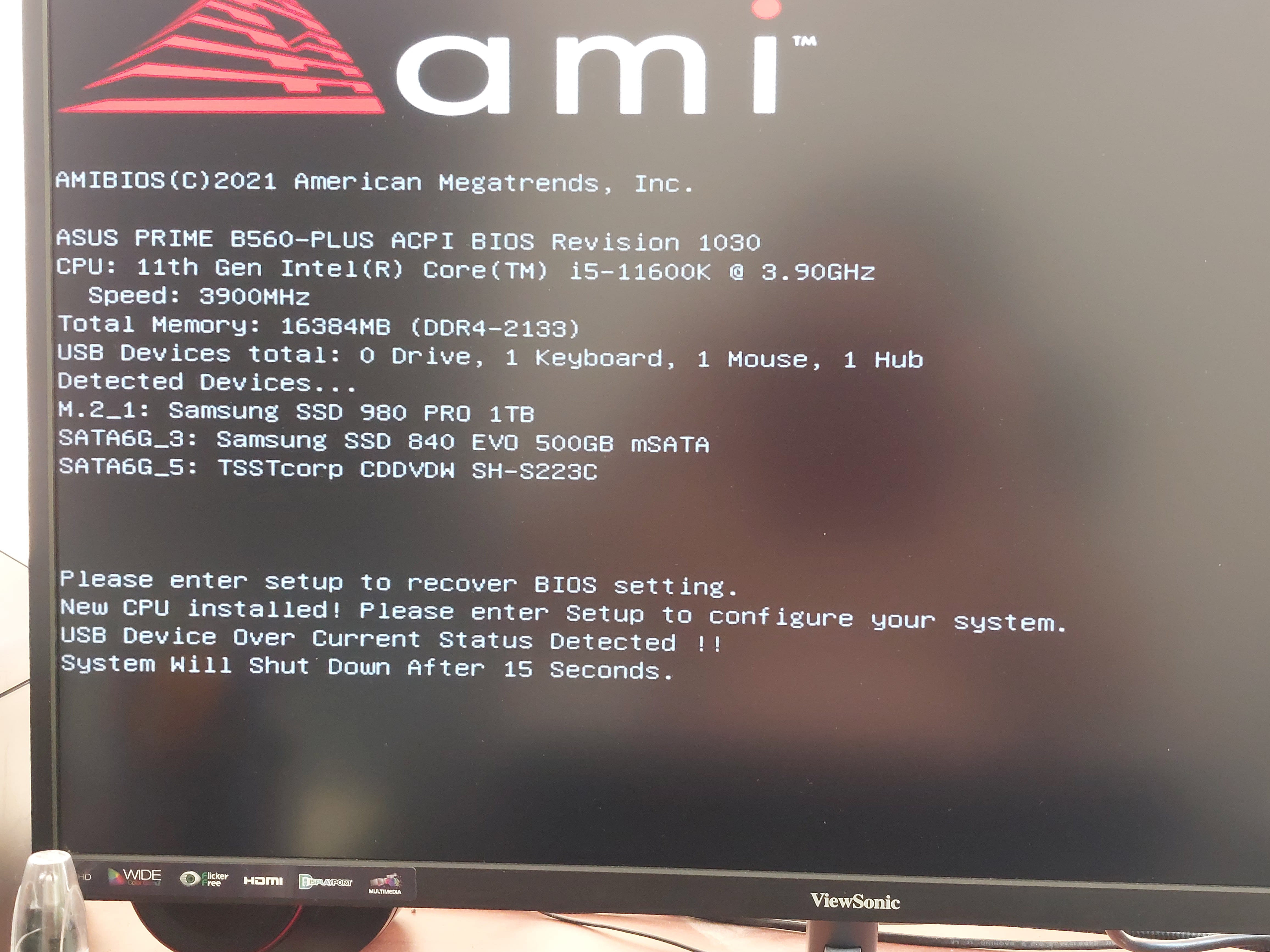

Bonjour tout le monde, j e monte mon pc carte ASUS B560PLUS CPU i5 11600k memoires DR4 , au démarrage, j ai un message "enter setup recovery bios ??? comment faut il faire merci infos

    1. Merci pour ta réponse c est sympa. le problème que j ai ; le ordi démarre puis j ai un message please enter setup to recover bios setting. après ce message l ordi s éteint donc aucun moyen d entrée dans le bios. j ai changé la pile de bios idem . Je ne sais pas comment faire le recover; je cherche

          voici ce qui se passe : je mets en route
          donc impossible d aller dans le bios pour demander la MER par le clé USB

          En lisant le POST sur ta photo, il apparait que tu as un périphérique USB qui consomme trop de courant... voir même en court-circuit... donc retire le d'abord puis redémarre ... les menus du BIOS devraient s'afficher...
          -- De plus, ce même écran dit que le processeur a été changé...et il te demande de réinstaller ton System (systeme d'exploitation ou OS)
          Voila deux bonnes raisons qui bloquent ta machine
            Sa pourrait être le hub ce qui expliquerait que le clavier ne fonctionne pas....

          j ai tapoté comme tu dis, rien, F1 rien; ESC rien Le temps de 15s est trop court . Tu me parles d un périphérique qui consomme beaucoup. Je pense que ça devrait venir de là car j ai un clavier combo avec souris donc peut être qu il n est pas pris en compte car le bios n est pas chargé!!! de ce fait , comme je ne suis pas entré dans le bios je n ai pas pu

          1. Le fait d enlever le combo idem et j avais toujours le problème de la surtension USB donc j ai débranché directement sur la carte mère les connections USB de la face avant de l ordi. , remo,té le clavier combo et là, j ai remis en route en et là miracle j ai pu entre dans le bios ; donc je vais faire le nécessaire pour chager carte mère etc je te tiendrai au courant

              Tu as une surcharge électrique sur une ligne USB... au moins au moment de ta photo...regarde si les lignes de ta photo sont les mêmes ou si "...Over current..." a disparu..??.... tu as pus faire des erreurs de branchement au montage..?

                la surcharge venait d une prise USB du hub facial, je ne m'en étais pas aperçu (elle était cassée, surement en court jus), je l ai débranchée au niveau de la carte mère et maintenant tout remarche
