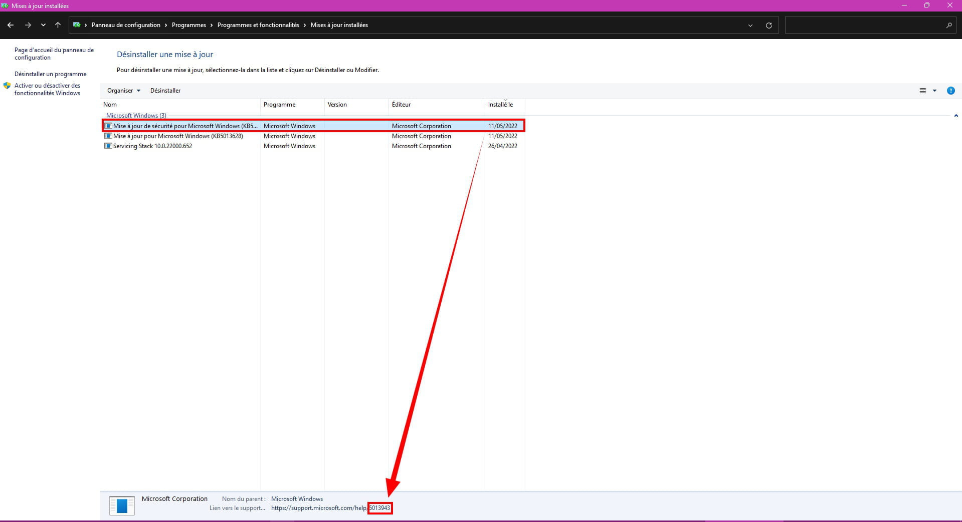

KB5013943 : désinstallation impossible
Suite aux bugs de la maj (KB5013943) et (KB5013643), j'ai désinstallé sans problème la KB5013943.
Par contre pour la (KB5013643), le "bouton" désinstaller n'apparait pas! Bizarre.
Je suis preneur d'une solution!
    Je ne vois pas de trace de la KB5013643.
    Microsoft la mise en ligne le 25 avril 2022
    ==► KB5013643
    Seule est visible la KB5013943 du 11 Mai 2022

      ==► Comment se débarrasser du problème ?
      Heureusement, il existe une solution qui devrait vous permettre d'esquiver les écrans bleus de la mort en attendant la publication d'un nouveau correctif par Microsoft. Notons que la marque américaine ne s'est, à l'heure actuelle, pas encore exprimée officiellement à ce sujet. Voici la manipulation à effectuer si la mise à jour a été installée sur votre machine.
      Ouvrez le menu Démarrer suivi de « Paramètres » puis « Windows Update »
      Suspendez les mises à jour pendant une semaine via le bouton adéquat
      Ouvrez le Panneau de configuration de votre PC
      Cliquez sur « Programmes » puis « Afficher les mises à jour installées »
      Tapez « KB5013943 » dans la zone de recherche située en haut de l'écran
      Désinstallez la mise à jour (l'opération peut prendre plusieurs minutes)
      Redémarrez votre PC
      Cette solution est bien évidemment temporaire puisqu'il n'est pas conseillé de rester trop longtemps sans télécharger les dernières mises à jour de sécurité de Windows. Espérons une annonce rapide de Microsoft.
