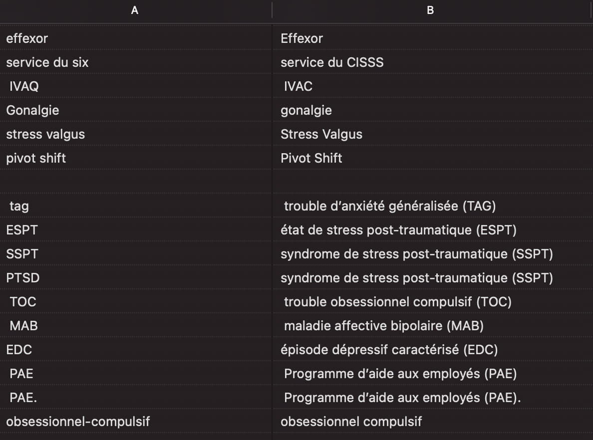

Je cherche à rechercher sur un document Word, les valeurs de chaque rangée dans la colonne A d'un fichier Excel, et remplacer les occurrences par leur valeur correspondante de la colonne B.
(Liste de + de 1000 rangées).
Précision (le but est de corriger / reformatter le document Word).
Comment faire?
Exemple :

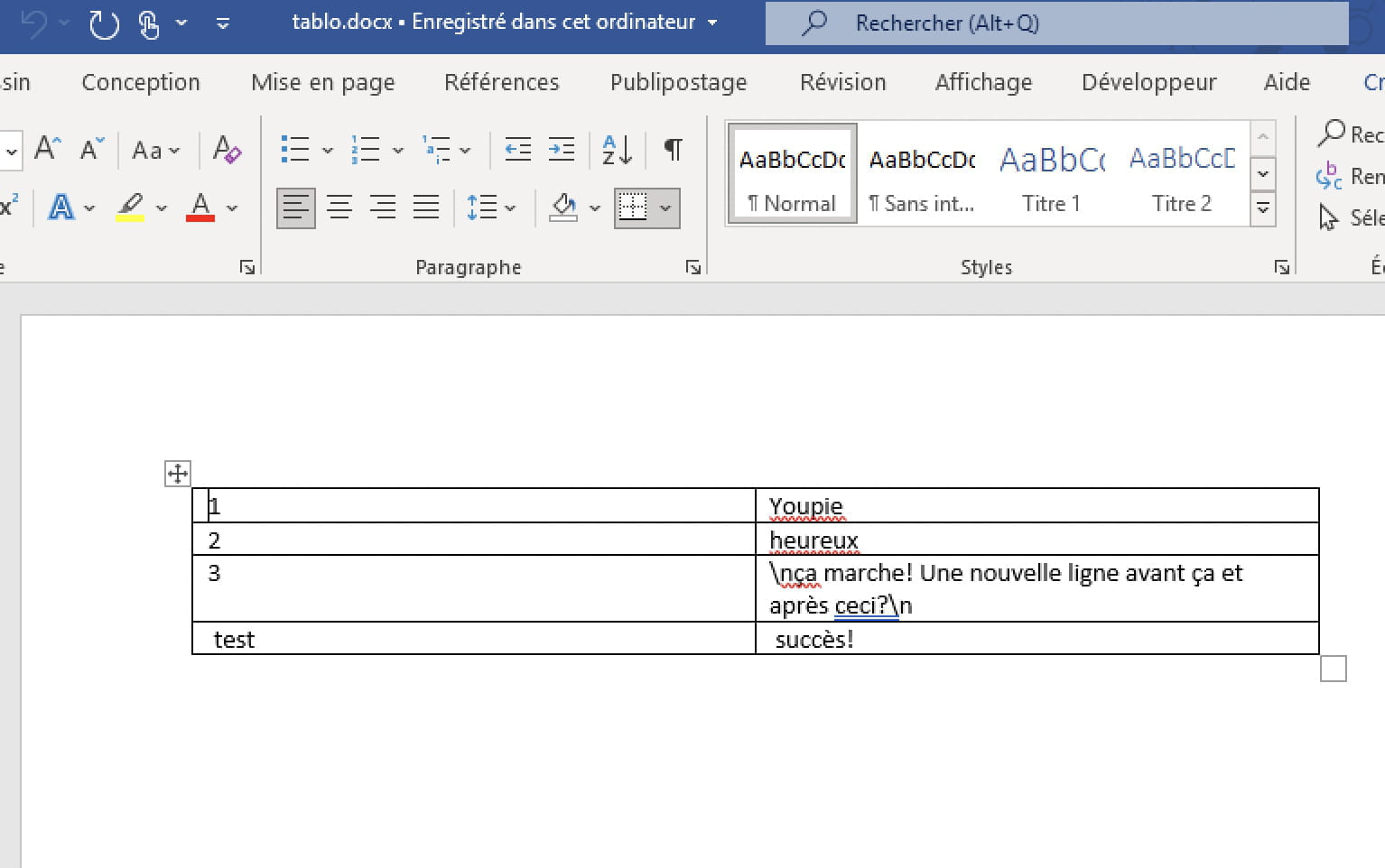

      uhm...
      Le débogueur me surligne la ligne
      tablo = Documents("tablo.docx").Tables(1)
      J'imagine que j'ai fait une erreur avec le document Word du tableau ?
      voici de quoi il a l'air :
