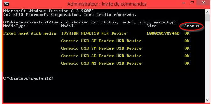

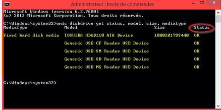

        1. Merci pour ta réponse,
          Les deux disques sont bleus et en "bon".
