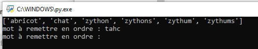

      1. par contre j'ai testé ton code avec juste ces mots la:
        wordstring = """abricot
        chat
        zython
        zythons
        zythum
        zythums"""
        et bizarrement, ça donne ça:
        même pas un message d'info ...
        1. Je pense que tu as dû mal insérer la fin de la boucle, il y a surement une erreur de tabulation, car la tu reviens au debut de la boucle while sans avoir affiché le message de print, donc le message de print est surement en dehors de la boucle alors qu'il devrait etre dedans. Je pense que ça doit etre ça, est tu sur d'avoir bien copié les tabulations ?
          1. Ou alors c'est qu'il y a queslque chose qui ne va justement pas dans le code. Quand j ai essayé pour "chat" avec la liste complete, ça me donnait plein de bouts de mots

              Voici ce que j'obtiens en lançant mon code ????‍♂️
              1. J'ai les tabulations puisque j'ai copié/collé ton code
                résultat avec ta nouvelle liste:
                Au fait len(wordlistfix) est forcément un integer donc pas besoin de int(len(...
                input saisi par défaut une string, donc pas besoin de badword = str(input(
                    badword = input("\nmot à remettre en ordre : (Q = quitter) : ")
                    if(badword in 'Qq'): break
                "tu reviens au debut de la boucle while sans avoir affiché le message de print"
                Ok mais on ne print que si ces 2 conditions sont vraies:
                        if len(selectindex) < 1:
                            print("aucun mot trouvé")
                        if len(wordlistfix[indexfinal]) == len(badword):
                            print("  ", wordlistfix[indexfinal])
                Si on ne tombe dans aucun de ces 2 cas, on ne sort rien ...
                1. Alors c est le probleme du code, moi avec la lite de mots complete, ca m a fiche plein de bouts de mots, mais pas ceux qui devraient s'afficher
                  1. relis mon message de 13h44, je l'ai modifié pendant que tu répondais, donc tu n'as surement pas tout vu ...
                    1. Oui, majs normallement on est forcement dans un cas ou dans l'autre, car soit la liste est vide (len(...)<1:), soit la liste n'est pas vide (else:) et dans ce cas la boucle for continue pour la lettre suivante. Je pense que je vais repenser mon code, et au lieu de faire (pour chaque lettre de badword, lettre est il dans {wordlist[indexlist]} ) je vais plutot faire l'inverse, c est a dire: vérifier si pour chaque mot de la liste, le mot contient il chaque lettre de badword), en gros je vais essayer de refaire un code mais en inversant les 2 premiere boucles for. Je pense que avec cette methode ce serait plus simple car il n'y aura pas besoin de mettre à jour wordindex pour chaque lettre. Je réessaie ce soir, et si je réussis, je partage le code, si ça vous interresse..
