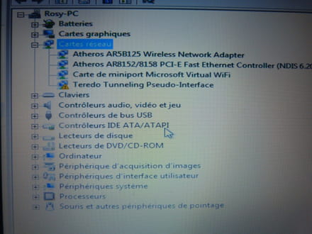

    Pouvez-vous poster une capture d'écran du gestionnaire de périphériques, onglet carte réseau, pour que l'on voie s'il y a un souci ?
    1. comme je n'ai pas pu faire une capture écran j'ai fais une photo en pièce jointe

        1. bonjour,
          je vois que dans le gestionnaire de périphériques, vous avez un point d'exclamation jaune. autrement dit, soit vous avez un conflit avec de périphérique. soit le pilote n'est pas à jours.
          je vous mets ce liens pour que vous compreniez à quoi sert ce périphérique :
          https://www.commentcamarche.net/faq/40894-teredo-tunneling-pseudo-interface-driver-pilote-c-est-quoi

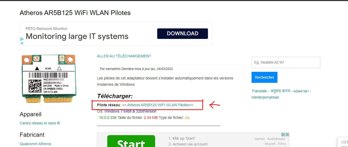

          ensuite, à l'aide d'un autre pc avec connexion internet , allez sur ce site
          une fois sur la page, vous devez cliquez sur le lien pour télécharger le pilote (driver) comme indiqué sur l'image ci dessous ( voir l'encadrement en rouge avec la flèche de la même couleur )
          (image 1)
          télécharger donc le pilote avec la méthode reprise ci dessus , une fois fait, à l'aide d'une clé USB, allez dans le répertoire téléchargements ou download et faite un copier/coller vers la clé USB

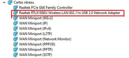

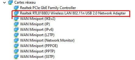

          retournez sur le pc qui vous pose un problème démarrer le retourner dans le gestionnaire des périphériques,
          sélectionner le périphérique de votre carte réseau voir exemple ici

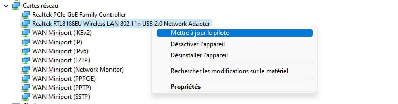

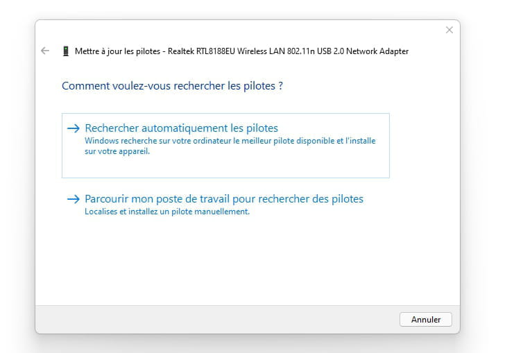

          Faite un click droit dessus un menu contextuel apparait avec des options , choisissez mettre à jours comme ci dessous
          (image 3)

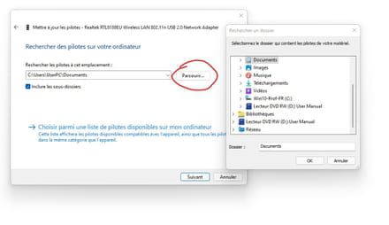

          Ensuite vous devrez avoir une fenêtre comme celle-ci et vous devez choisir, non pas la première option , mais la deuxième
          ( image 4)

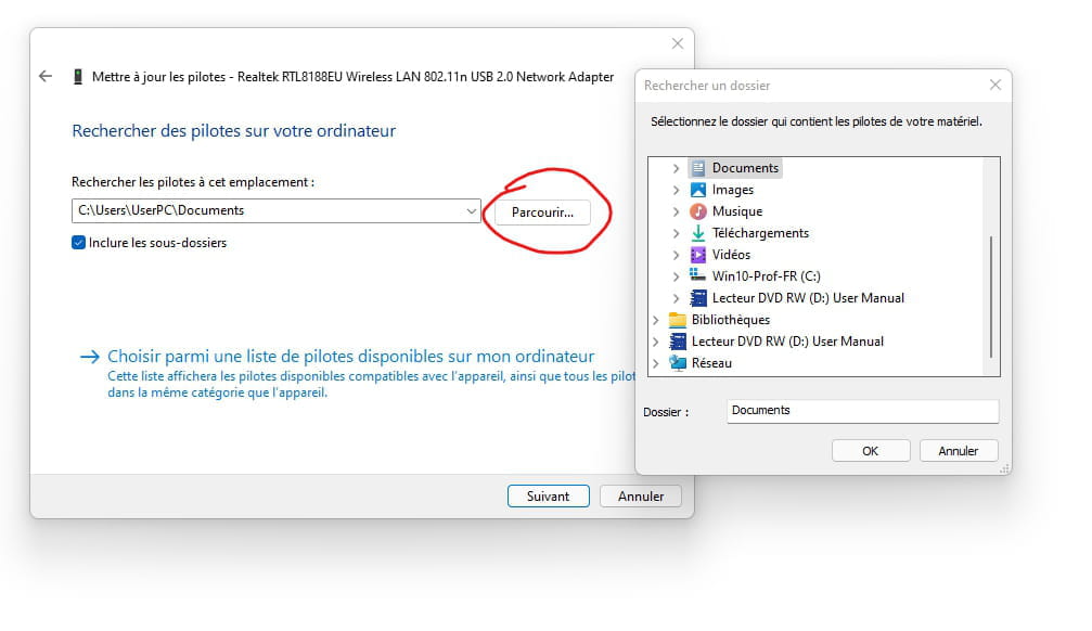

          en faisant ce choix, vous aurez une nouvelle fenêtre :
          (image 5)

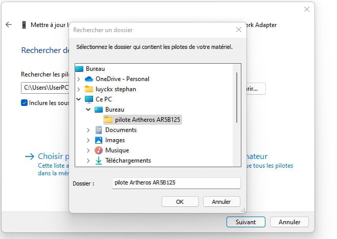

          Comme sur celle-ci vous devez choisir le bouton parcourir qui vous ouvre une fenêtre contextuel déroulante, où vous devez aller choisir le lecteur de la clé USB ( souvent la lettre E:\ ) il ne vous reste plus alors que de sélectionner le fichier ou le dossier dans lequel se trouve le fichier précédemment télécharger ( win 7 -10.0.0.336-whql.zip ).
          si cela ne fonctionne pas, transférer le fichier du pilote de la clé usb sur votre bureau et décompressez le dans nouveau dossier de votre choix sur le bureau . quand on vous demandera lors du choix de l'emplacement du fichier, voir image 5
          aller dans le dossier précédemment créé dans mon exemple sur le bureau et choisissez le et valider par OK.

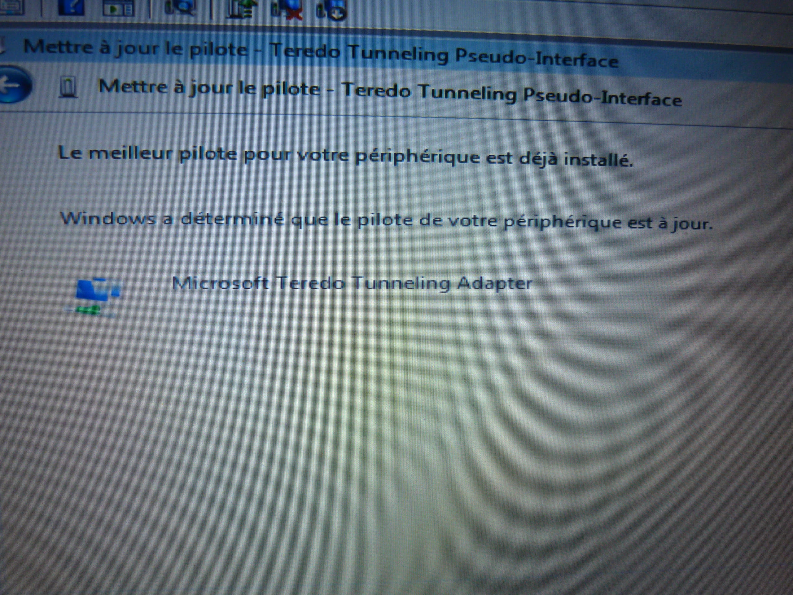

          1. Bonsoir et merci de m'aider,
            j'ai fais tout ce que vous avez lister et voila la réponse de ce fichu ordi en pièce jointe car impossible de faire
            une capture d'écran.
            1. Il ne veut pas faire la mise à jour fournie car pour lui il est déjà a jour
              Merci de votre retour.

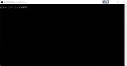

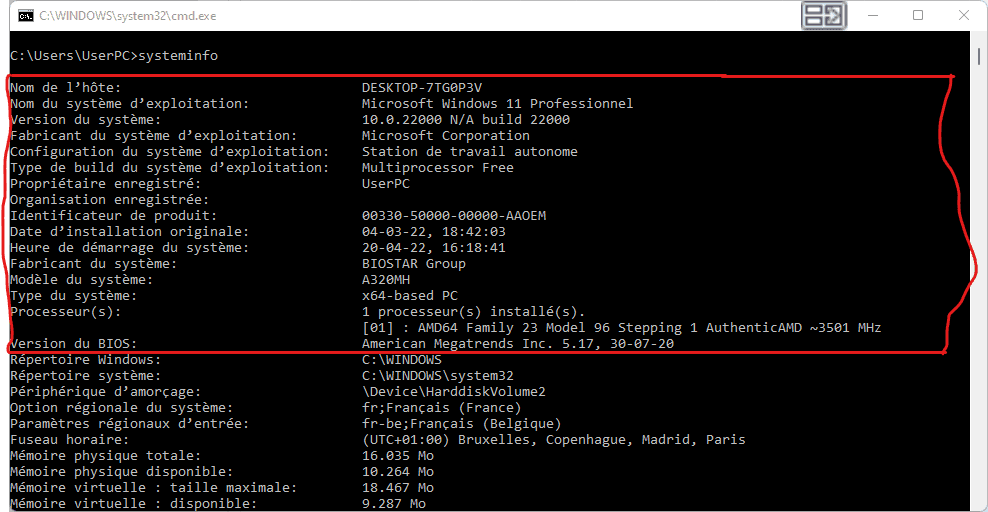

                et vous pouvez dans l'invite de commande taper la commande suivante :
                systeminfo suivit de la touche enter
                pour ouvrir l'invite de commande faite le raccourcis clavier avec les touches windows + r comme plus haut, mais cette fois dans la saisie vous devez taper cmd
                vous aurez une fenêtre comme celle-ci
                même fenêtre avec la commande systeminfo après saisie de la commande systeminfo
                enfin les informations dont nous avons besoin est ici entrée en rouge

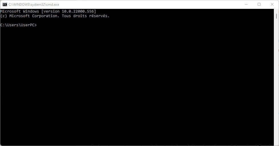

              2. re,
                je voulais simplement vous dire la suite de mes pensées afin de résoudre votre problème.
                Appliquez sur le pc ACER ce petit tuto
                1 ) faites le raccourcis clavier touche windows + r
                taper cmd
                vous ouvrez une fenêtre noire ( l'invite de commande)
                vous devez voir quelque chose comme ceci :
                c:\users\nomUtilisateur\ et vous devez voir un carré blanc qui clignote
                vous devez alors taper la commande suivant
                ipconfig /all
                après avoir reçu le résultat, vous pouvez en faire une copie ou photo avec l'outil capture d'écran et enregistrer dans un dossier de votre choix
                le logo doit ressembler à celui ci ( ici version win 11 ) la vôtre peu changer.
                pour y accéder plus vite vous pouvez dans recherche saisir "capture d'écran" .
                Toujours dans l'invite de commande , vous verrez que le curseur est revenu sur c:\users\nomUtilisateur\
                !!!Attendez que le traitement soit terminé pour chaque commande ci dessous !!!
                tapez alors ceci ipconfig /release (écrase l'adresse IP de la carte réseau )
                puis tapez : ipconfig /renew (réattribue une adresse IP à la carte réseau)
                tapez ensuite : ipconfig /flushdns (vide le cache du DNS)
                enfin exécuter la commande exit pour quitter l'invite de commande et redémarrer le pc
