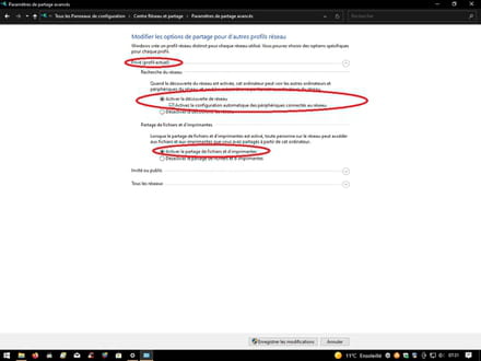

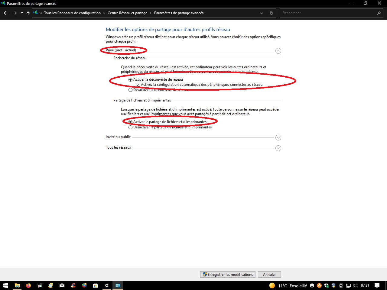

    Est-ce que la découverte de réseau est activer entre les 2 win10 ?
    1. Normalement, ça ne doit pas empêcher les ping.
    2. Oui sur les deux PC win10 je pense que c'est par default mais merci
    3. @brupalasurtout que j'arrive a pinger mon réseau lan ( switch et autres)
