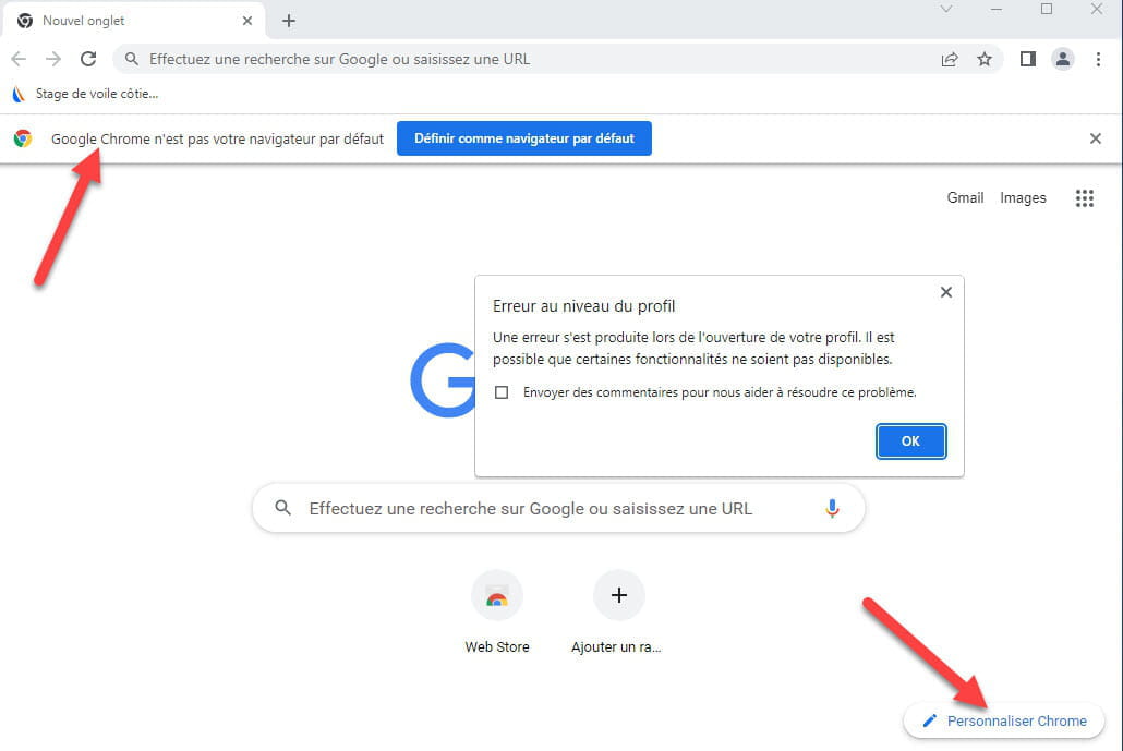

Bonjour j'ai quelques petits ralentissement et un message d'erreur qui s'affiche.

    Ton erreur de profil est-elle sur Chrome ??

          Ton problème de profil est bien dans Chrome je ne sais pas si tu es au courant mais tu as créé plusieurs profils dans Chrome, tu dois avoir un des profils qui doit être corrompu essaie avec un nouveau profil sans oublier de sauvegarder tes favoris.

      3. Je vais réinstaller chrome directement. c'est bon j'ai trouvé les profils j'ai tout supprimé je n'ai pus la popup

        1. J'ai résolu le problème j'ai synchroniser mon compte sur Edge puis supprimé le profil.
          Plus de popup
