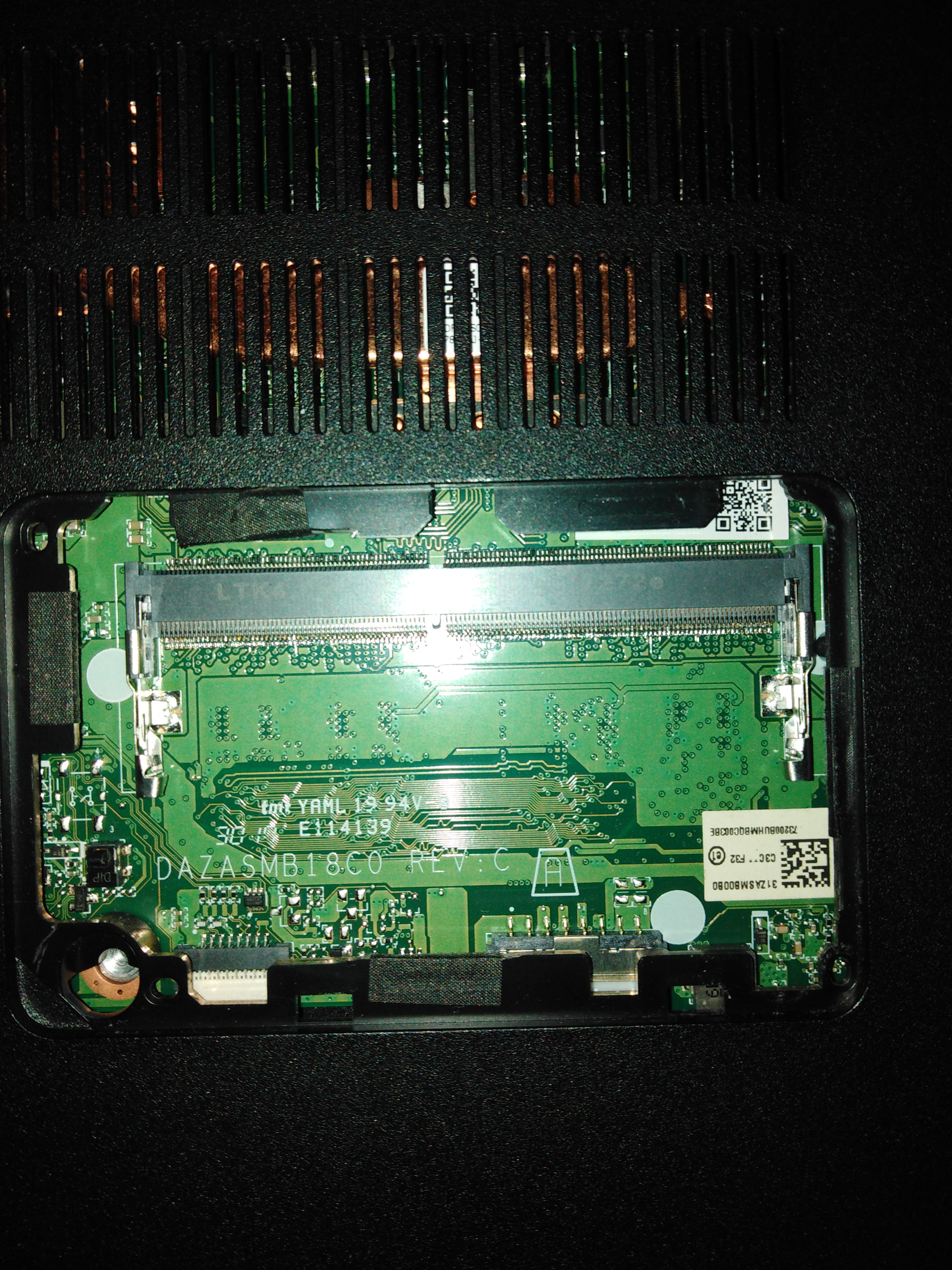

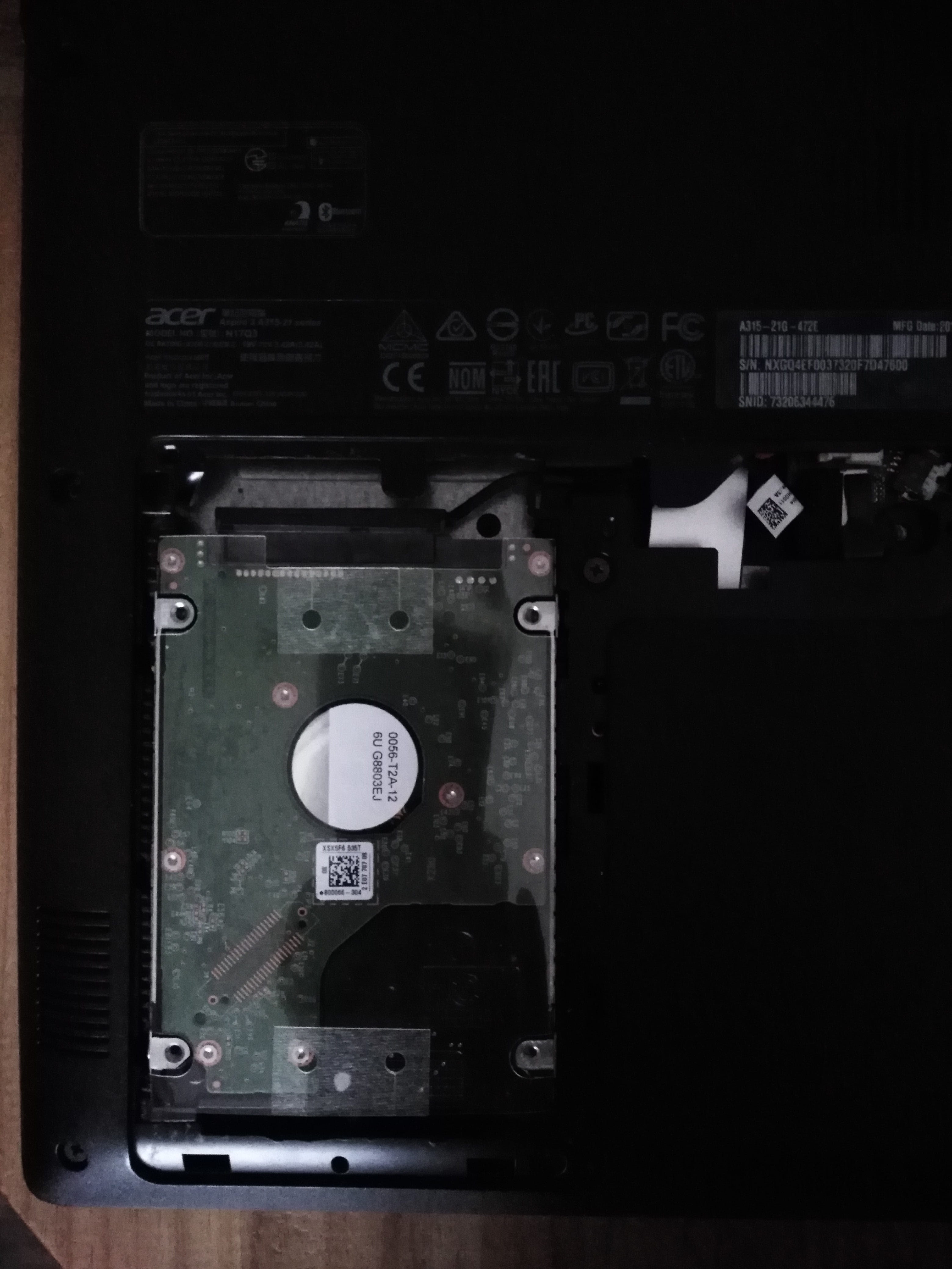

      1. Mais je l'ai trouvé mon disque dur, non ? Sous le 1er capot comme sur la vidéo, sous le pc. Et he l'ai démonté justement pour vérifier que le circuit n'aurait pas "glissé"
          Je ne peux pas répondre, sans connaitre précisément le modèle et sur la photo avec le flash on ne sait rien lire.
          Il existe différent type de de disque dur, ceux en format 2.5 (donc certainement pas ça) et ceux qui sont des chipset mémoires.
          voilà c'est celui là ça ressemble à un HDD classique, mais la référence visible ne donne rien.
          sinon l'autre image qui parle d'un e disque de 1T. Modèle ici.
          Mais l'idéal à nouveau est de trouver un boitier externe à branche sur un autre pc ou un pc fixe pour monter / tester le disque.
          Sinon n'importe quel disque avec le même connecteur fera l'affaire, mais le pc n'est pas tout neuf...
