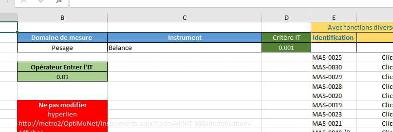

J'ai créée un fichier permettant de choisir quel instrument (équerre, micromètre, débimètre...) utiliser par rapport au domaine de mesure (angle, débit, lumière, son..), au sous domaine et à l'IT (intervalle de tolérance). A la fin je devrai obtenir le lien qui m'amène sur la fiche de l'instrument correspondant.
Je rencontre quelques difficultés..
1) Je n'arrive pas à obtenir une liste déroulante en fonction d'un nombre. exemple : si l'IT est de 1.02 cela devrait me donner l'instrument B.042. Avec la fonction 'indirect' cela marche très bien lorsque c'est du texte.. il y a t'il une autre fonction à utiliser ?
2) Pour finir suivant l'instrument à utiliser je devrai avoir un lien me menant à la fiche de cet instrument. le texte s'affiche suivant l'instrument mais ce n'est plus un lien..
Pour faire afficher le lien j'ai trouvé une réponse en attribuant une macro... ça a l'air de marcher sauf que tous les liens sont affichés dans la liste déroulante, pas seulement celui correspondant à l'instrument.
J'espère avoir été assez claire dans l'explication de mes problèmes..
Merci pour votre aide !!

Le Pingou Messages postés 12350 Date d'inscription   Statut Contributeur Dernière intervention   1 469
Avant de finaliser ma proposition, merci de contrôler si cela est conforme selon vos vœux pour le cas feuille [Masse].
Aussi voir si le lien hypertexte fonctionne...!
Le lien : https://www.cjoint.com/c/LCypI6j5qpn

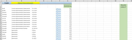

Un autre exemple..
Ici, nous sommes dans la feuille "Couple".
L'opérateur rentre un IT, on va prendre 2. Le "Critère IT" vas donc afficher 0.2.
Ce 0.2 vas nous servir pour ressortir les différents instruments.
L'opérateur choisis d'utiliser un Tournevis dynamométrique à déclanchement, le "critère IT" que nous avons obtenu est de 0.2.
Nous devrions donc avoir les instruments SQ.115, SQ.115/1, TDYN-003, TDYN-002, CAT.169 et DYN-0004 qui apparaissent.
Les instruments TDYN-114, CAT.139 et DYN-0003, même si ce sont des tournevis dynamométrique, ne doivent pas ressortir car leur résolution est supérieur à 0.2.
Pour qu'un instrument apparaisse il faut qu'il corresponde au nom de l'instrument choisit ET que le "Critère IT" corresponde à sa résolution.
J'espère avoir été plus clair..
En lisant entre les lignes, vous remplacez la formule pour (Résultat critère IT) de chaque feuille
=SI('Choix de l''instrument '!$B$3=$A$1;ET('Choix de l''instrument '!$C$3=$B3;'Choix de l''instrument '!$D$3>=$G3<>"");"")
Par celle-ci :
=SI('Choix de l''instrument '!$B$3=$A$1;ET('Choix de l''instrument '!$C$3=$B3;$G3<>"";'Choix de l''instrument '!$D$3>=$G3);"")
Vous regardez une fois dans quelle colonne vous avez mis [Résultat critère IT]....!
Bonne fête de Pâques.
Pour Pâques, petite astuce pour insérer la formule pour [Résultat critère IT].
Vous sélectionnez toutes les feuilles et vous entrez la formule dans la cellule [N3] et ensuite il vous suffit de la tirer selon les besoins de chaque feuille … !
