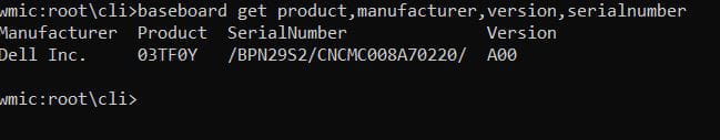

Il s'agit d'un Dell G3 3579 avec Intel Core i7-8750H CPU @ 2.20GHz 2.21 GHz.
Pour la carte mère
Je précise que je suis à jour via l'utilitaire Supportassist de Dell...-
