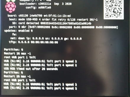

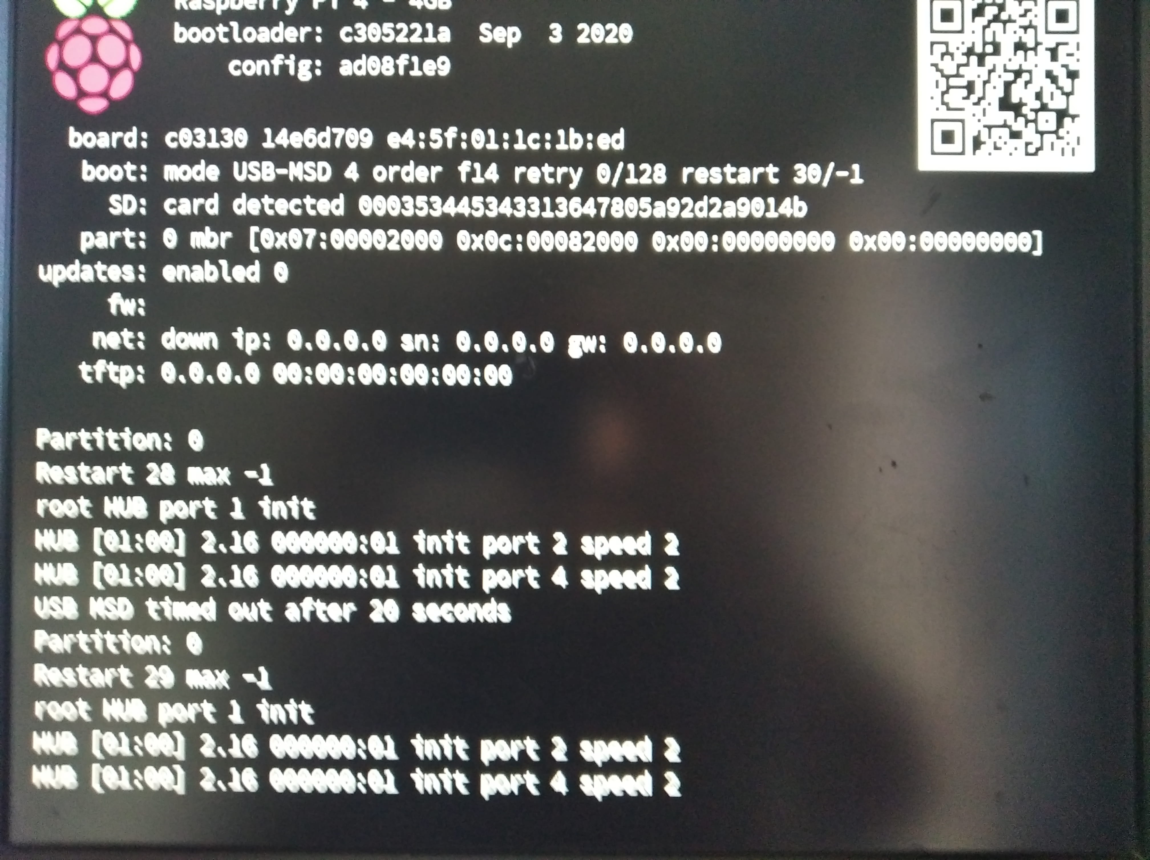

Bonjour, ce matin en voulant changé d'OS je décide d'insérer une nouvelle carte SD bootable pourtant lorsque je démarre la carte SD est détecté mais un boot Infinit démarre.
Quelqu'un aurait une solution pour ce problème ?
Configuration: Rasberry Pi 4 - 4GB

    1. La carte SD fonctionne bien mais c'ést l'os cutefishOS qui est pas compatible à cause de la partition, j'ai changé d'os et j'ai formaté ma carte SD avec l'imager NOOBS de rasberry pi OS et là sa fonctionne. Mais du coup je trouve aucun article qui aborde un moyen d'utiliser un os non compatible.
        Je ne suis pas sûr de te suivre: Noobs (ou Pi Imager) ne sont pas réellement des gestionnaires de boot généraux, mais des sortes de multiboot préparés à l'avance: si CutefishOS n'y figure pas, rideau.
        Pour pouvoir installer Cutefish, il faut en trouver une version ARM dans un dépôt approprié (et donc probablement le faire à la ligne de commande).
        Cela dit, les échos généraux sur Cutefish qui ne décollerait pas de versions béta et serait très buggé sont assez nombreux.
          c'ést l'os cutefishOS qui est pas compatible à cause de la partition, je ne saurais mieux dire, mais ce n'est pas à cause de la partition (support SD) mais de la plateforme (ARM)
          cutefishOS a ét développé comme fork d'Ubuntu, puis de Debian, mais à ma connaissance aucun portage n'a été effectué sur Raspbian.
