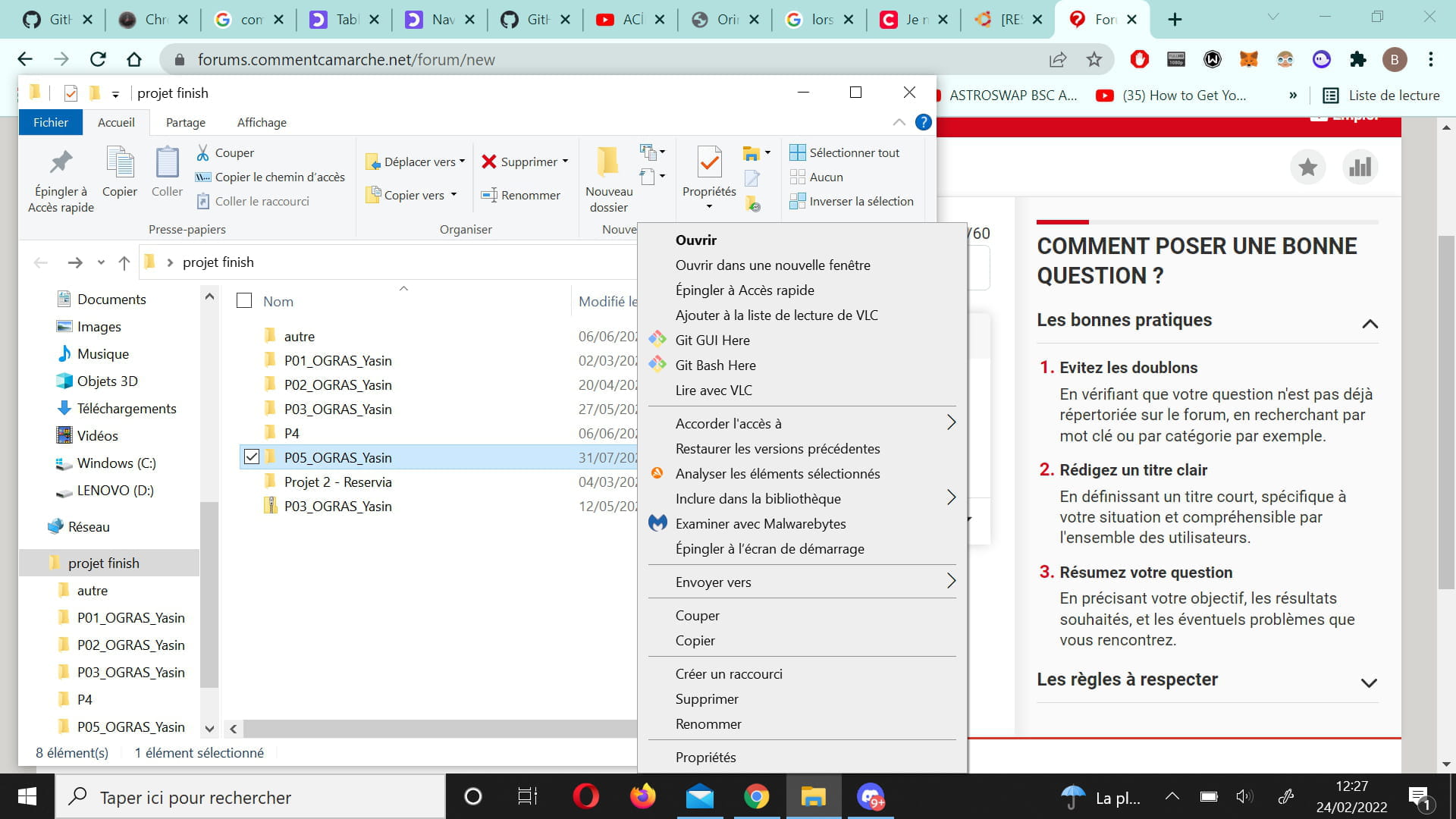

Quand je clic sur clique droit je ne trouve plus l'option "ouvrir avec" vous savez pourquoi?

        @pusat_almdrJe n'avais pas bien regardé en effet un dossier on ne peut pas.
    2. Bonjour,
      Dans la capture qui nous est montrée, il s'agit d'un dossier: un dossier ne peut pas être ouvert avec.
      1. ah bonn !! t'es sure ?
      2. en effet Jarrive a ouvrir avec un fichier photos mais pas un dossier
      3. @pusat_almdrEn fait, on peut, mais pas avec un logiciel destiné à ouvrir les fichiers qu'il contient et qu'on ne connaît pas a priori, mais avec un explorateur alternatif à Explorer et qui crée lui-même la clé de registre appropriée quand on l'installe, ou bien que l'on crée à la main.
    3. Ce que j'aimerais en faite c'est de rajouter une option "ouvrir avec" "visual studio code". Vous voyez dans l'image il y a une option "git bash here" comment est ce que je pourrai introduire l'option "visual studio code"

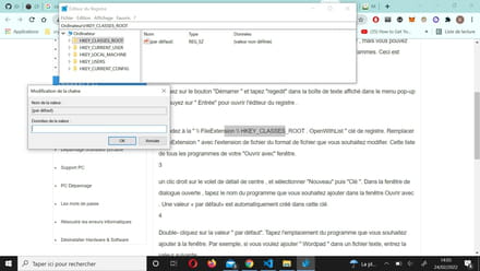

        Sources Comment ajouter un programme à la liste ouvrir avec ?
        un clic droit sur le volet de détail de centre , et sélectionner "Nouveau" puis "Clé ". Dans la fenêtre de dialogue ouverte , tapez le nom du programme que vous souhaitez ajouter dans la fenêtre Ouvrir avec . Une valeur « par défaut» est automatiquement créé dans cette clé.
    4. Bonjour,
      Brucine à tout a fait raison, l'option n'est pas disponible pour un dossier, par contre si tu fais un clic droit sur un fichier l'option est proposée
      par contre un dossier Zippé l'option est proposé

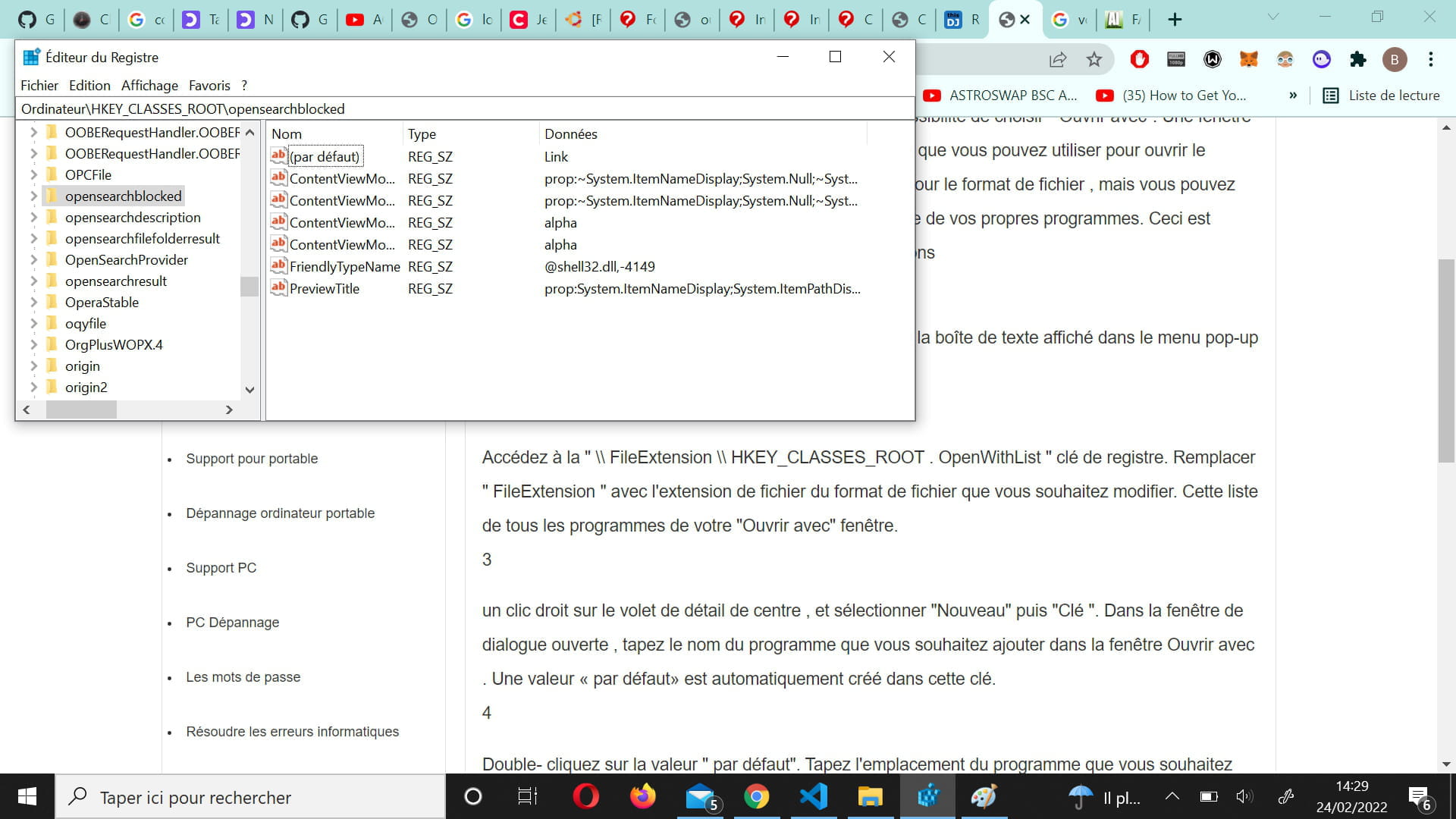

      1. HKEY_CLASSES_ROOT je trouve bien ce document mais pas la suite ni folder seulement un fichier comme vous pouvez voir dans l'image
        1. Tu ne peux pas, ce que dit Madmyke s'adresse à un fichier, pas à un dossier, voir ma réponse en <11>
          1. merci les amis je ne trouve tjs pas ou est le dossier openwithList dans le lien que mamdmyke m'a envoye.
            Par contre brucine j'ai bien trouve t'es dossiers mais je ne sais pas comment "bricoler". Pour visual studio code oui apparament je peux tout siplement desintaller puis reinstaller pour ajouter dans ouvrir avec.
