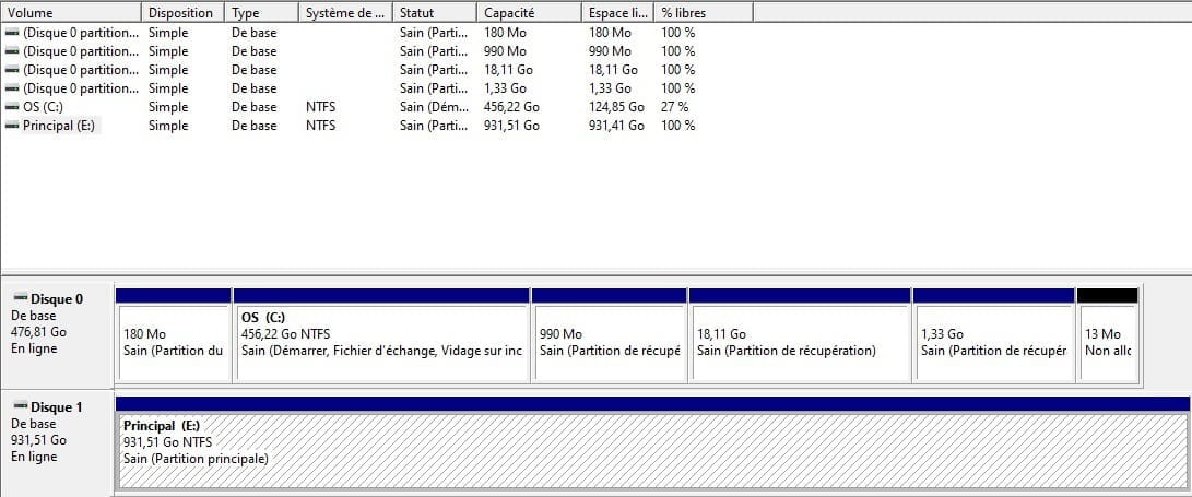

  1. Poste-nous une capture d'écran de ta Gestions des disques, elle sera plus parlante pour nous. C'est facile de s'inscrire sur le forum.

      3. "Le 2 est mon imprimante, je pense" .
        Es-tu sûr? Je ne vois pas comment une imprimante peut paraître comme un "disque". Inscris-toi et poste-nous une capture d'écran de ta Gestion des disques.

          Pour le fameux disque 2, j'ai débranché l'imprimante de son port usb et effectivement il n'apparaît plus (comme le tableau ci-dessus l'indique). Je vais voir pour m'enregistrer et faire une capture du gestionnaire de disques si ça peut aider.

        3. Je ne sais pas si la gestion des disques de Windows11 est différente de celle de Windows10. Sinon, ton "disque" 0 est un véritable bazar avec 3 partitions de récupération, dont une faisant 18Go. À moins que ton pc soit un pc de marque avec des applications maison pré-installés. Mais dans ce cas, la partition de 18Go aurait dû porter une lettre.
          1. Effectivement, c'est un PC de marque. Ceci explique certainement cela. :)
