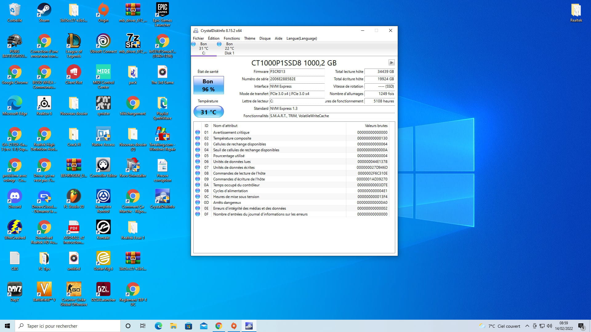

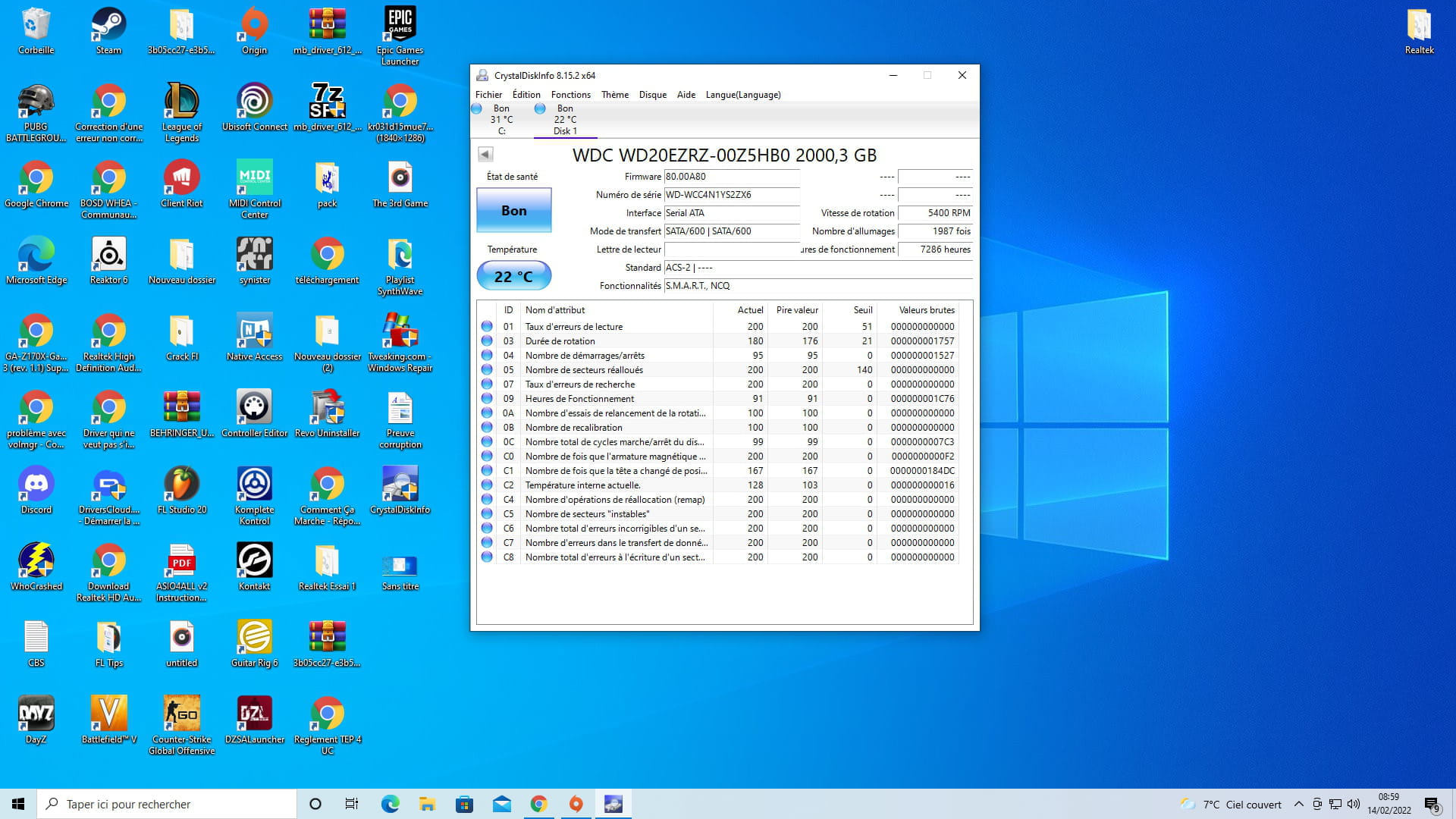

    Le disque système, tu as exécuter Cristaldiskinfo ?

    Commence par lancer Cristaldiskinfo et publie une capture d'écran. Si le disque est bon, réinstalle W10 sans autre application qu'un utilitaire de Stress CPU et Stress GPU et fais tourner ton PC plusieurs jours.
    Si tu continues d'avoir des BSOD, c'est que c'est matériel (CM, CPU ou GPU).

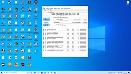

    1. Le premier étant le SSD où Windows est installé
      1. Bonjour. Parfait pour les disques, donc j'attends la suite.

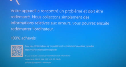

    2. D'ailleurs, je ne sais pas si sa peut aider, mais hier, j'ai pu jouer toute la journée, aucun écran bleu, et ce matin, juste après les screens, critical process died. En plus, j'ai peut être une piste concernant les journaux qui ne s'écrivent pas dans les dossiers mini-dump, en fait sa reste bloqué à 0% sur les BOSD, donc c'est là que ça n'écrit rien dans les rapports d'erreurs

        Regarde si le paramétrage des fichiers de vidage mémoire n'est pas invalide.
        Les captures d'écran sont en anglais mais le texte en français.
        https://fr.wikihow.com/lire-les-fichiers-de-dump-de-m%C3%A9moire-sous-Windows

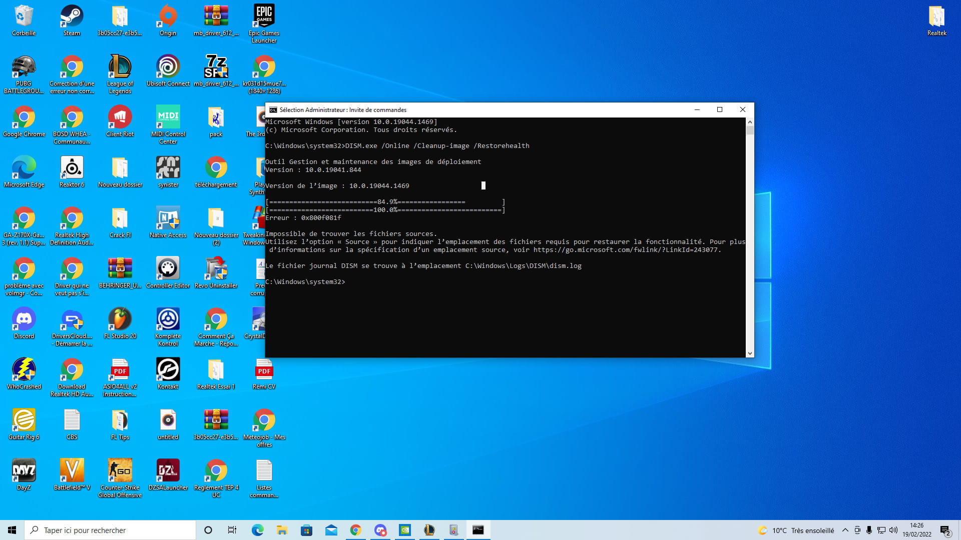

        1. Bonjour. Là, à part réinstaller W10 en supprimant toutes les partitions et en formatant le disque, je ne vois plus rien.
