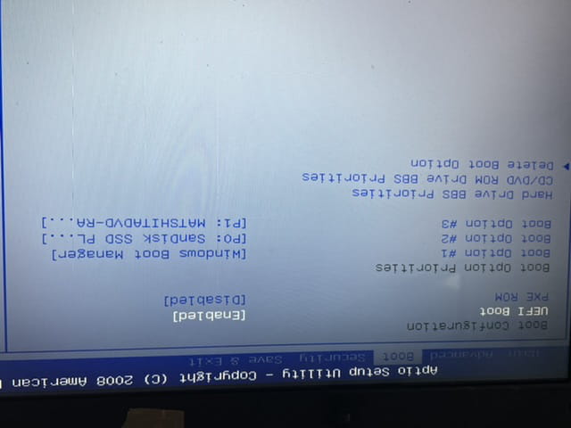

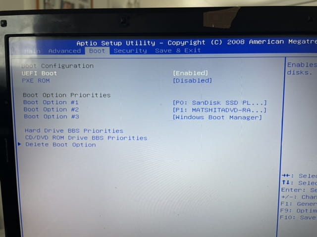

Bonjour voici mon problème mon ordinateur Asus s’allume j’ai un écran bleu foncée et le curseur de la souris qui clignote je ne peux rien faire d’autres merci Je peux juste rentrer dans le BIOS est-il possible de le formater merci pour votre aide

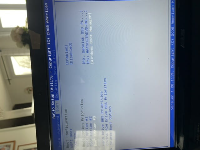

Ton disque système (HDD/SSD) sur lequel devrait être installé l'OS Windows,est en panne. Si tu as la possibilité d'entrer dans le BIOS (UEFI), vérifie que le disque dur est bien visible.
Ton disque système est le SSD Sandisk sur lequel devrait se trouver le système d'exploitation Windows.
Le Gestionnaire de démarrage Windows (ou Windows Boot Manager) devrait être en Boot Option #1 et non #3. Utilise les flèches de ton clavier pour déplacer l'option de démarrage (Boot Option) vers le haut. Ensuite rends-toi sur l'onglet "Save & Exit" pour valider l'opération et sortir du BIOS.
Redémarre ton PC.

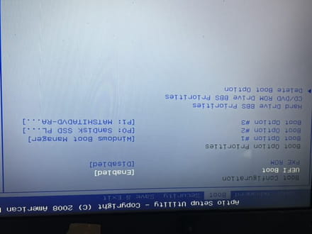

C est fait je l ai mis en premier ça ne change rien

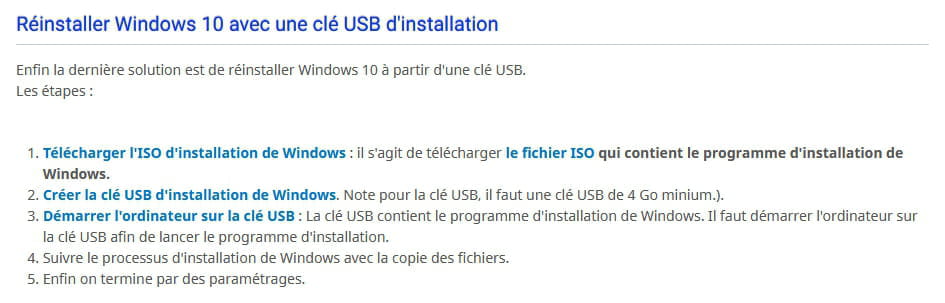

Source : https://www.malekal.com/remettre-zero-windows-10-pc/ [Réinstalle Windows 10 avec une clé USB d'installation]
Lis tout l'article.
