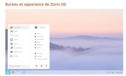

    passer par un live linux
    Créer une clé USB de démarrage
    qui contient un système Linux (ZORIN )
    Comme l'ordinateur est planté , il faut créer celle-ci depuis un autre ordinateur.
    télécharger Zorin
    ensuite ont va créer la clé USB a l'aide de Rufus
    suivez le tutoriel suivant pour créer la clé USB bootable avec " Rufus "
    Tutoriel
    La préparation et copie sur la clé USB s’effectue.
    démarrer le Pc a partir de la clé USB
    voila ce que vous devez avoir a l'écran

    2. C'est bon, j'ai réussi, merci ! Que dois je faire maintenant pour effacer tout mon ssd et remettre tout à l'état "d'usine" ?
    3. Contributeur
      @Gesoriacclic gauche , en bas a gauche , sur l'icone " Z "
      puis " System " > " Gparted "
      Gparted est un logiciel d'édition de disque
      de la tu pourras formater le disque
