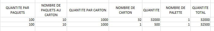

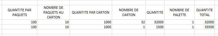

Pourquoi c’est une erreur de calcul en F11 quand je mets 33500 en fiche!B9
Car je devrai avoir 32000 en F10, 1000 en F11 et 500 en F12
Et quand je mets 32500 mon calcul est bon en F11
Là j’ai bien 32000 en F10 et 500 en F11
voici ma formule dans F11
=SIERREUR(SI(E11*D11>D11;E11*D11;MAX(fiche!$B$9-H10;100));"")

      quand je mettre 32500 il note bien le calcul par rapport à la quantité carton
      mais quand je note 33500 il me mets 1500 par carton alors que c'est des cartons de 1000
      1. Le MAX de votre formule n'est pas utile et de toute façon 33500-32000=1500 !
        Pourquoi ne pas tout simplement faire quantité par carton*nombre de carton ?
