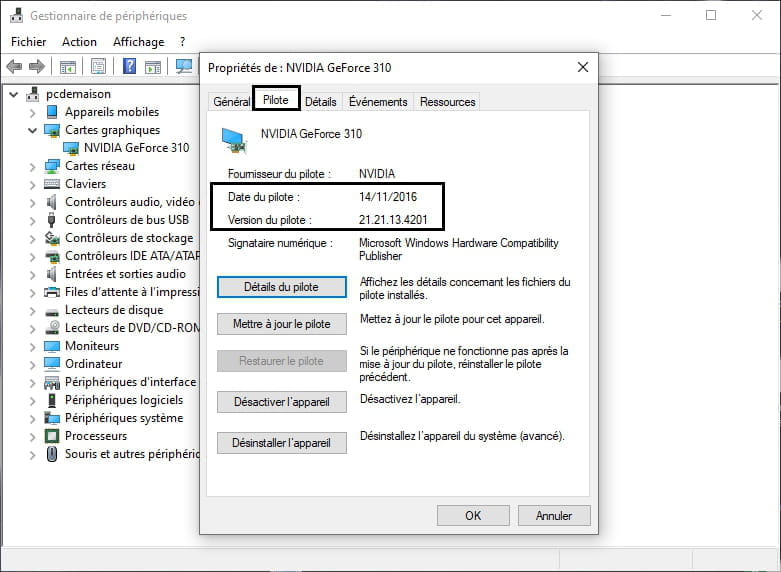

    dans le gestionnaire de périphériques --> carte graphique, regarde la version et la date du pilote
  10. Helene
    J'ai regardé dans le gestionnaire :
    La version du pilote est celle-ci : 27.20.100.8681
    Elle date du 05/09/2020

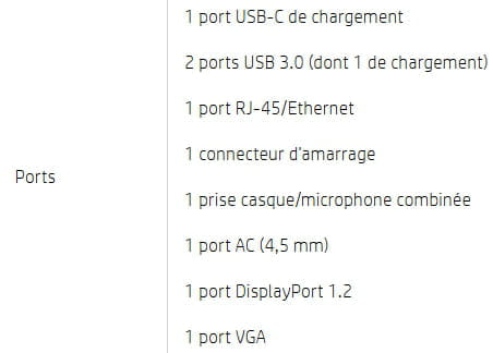

    dans les caractéristiques de ton pc --> clique ici
    il n'est mentionné aucun port HDMI
