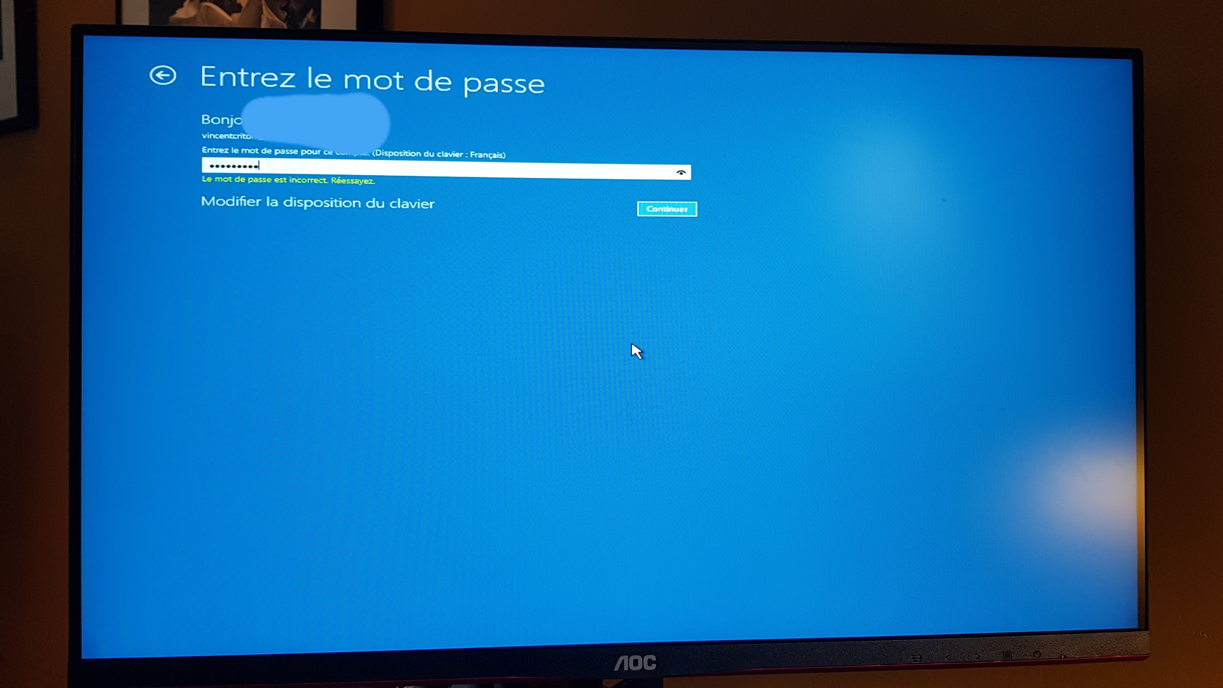

                        Et lorsque windows va pour une récupération il ne veut pas de mon mot de passe alors qu'il marche tres bien sur le site de microsot :

                          re
                          quand tu veux entrer le mot de passe, tu es sûr que le clavier est en AZERTY?
                          1. Yes quand je defloute les caractères on est bien en azerty oui
                              re
                              bizarre que le pc n'accepte plus ton MDP
