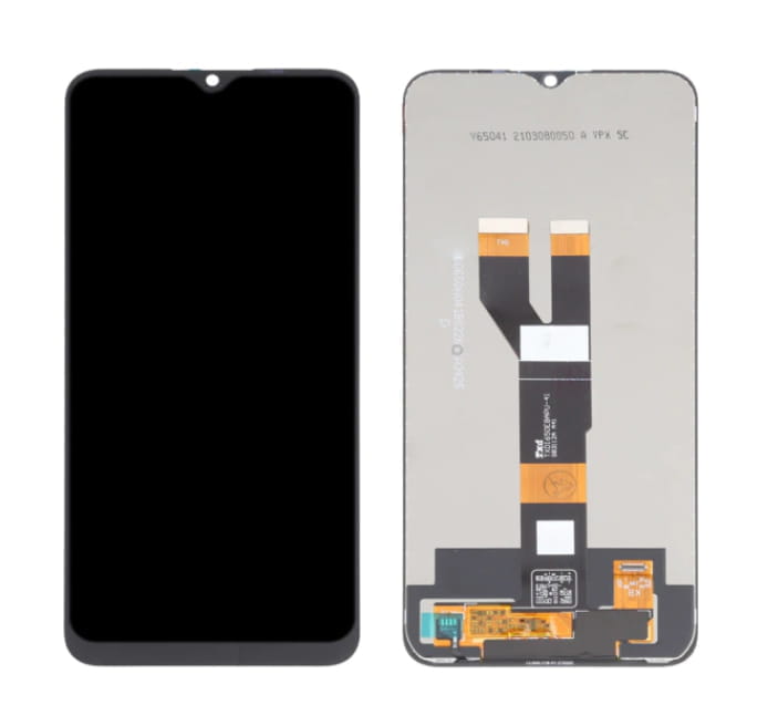

Ce soir, j'ai pris la décision d'essayer de réparer l'écran de mon Realme C21 seul.
Je me suis donc rendu sur internet, j'ai commandé l'écran compatible à mon modèle et j'ai réaliser la réparation en suivant un tuto…
A la fin de la réparation, mon écran s'allume, tout est nickel sauf que, au moment ou je le branche car il n'a plus de batterie, il refuse catégoriquement de se charger ! Je l'ai donc brancher sur mon PC pour voir si il allait être reconnu, mais non…
Il faut également savoir que pendant la réparation, j'ai été amené à manipuler le connecteur de charge, la carte-mère ainsi que la batterie.
