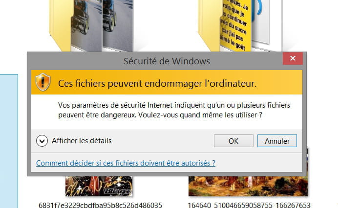

            1. mon cher misterybean cette méchante fenêtre revient
              quand je suis dans image par exemple ou musique ou vidéo et que je veux glisser une photo ou plusieurs en même temps dans un dossier que j ai dans image vlan voila la méchante fenêtre
              si j insiste quand même, , après il m arrive des bricoles par exemple le dossier entier image se ferme et je ne peux plus l ouvrir ou alors la photo choisi disparait et je ne sais pas ou elle bref que des ennuis !!!!
              alors ce que je fais soit je glisse la photo ou plusieurs en même temps dans les dossiers complétement a gauche du pc ou alors je clique en haut sur déplacer dans ... tel dossier et la PLUS JAMAIS DE FENÊTRE DESAGREABLE mais pourquoi on a cette méchante fenêtre ( j ai vu que je ne suis pas la seule et personne ne comprend pas pourquoi on a cela )
              a très vite très cordialement

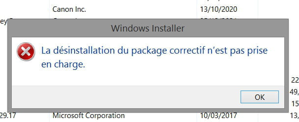

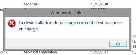

          2. re bonjour
            probleme avec adobe acrobat
            j ai tout fait dans le pc pour enlever la moindre trace de adobe
            ensuite
            je n ai pas pu enlever adobe acrobat francais dans panneau de configuration
            voici ce que je lis
            hélas l adobe acrobat que m avez gentiment proposé ne veut jamais s installer il s arrête tous le temps a 50 % puis il s arrête
            et marque impossible d installer adobe acrobat francais

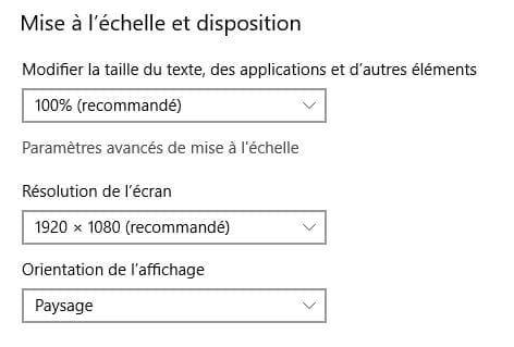

                  Si tu fais clic droit dans un endroit vide du bureau => Clic sur Paramètres d'affichage => Regardes mises à l'échelle et disposition si tu peux modifier des paramètres
                  1. merci monsieur
                    je l ai déjà fait HIER SOIR
                    mais rien n a change
                    tout EST ÉCRASE LES PHOTOS, LES DOCUMENTS TOUT TOUT

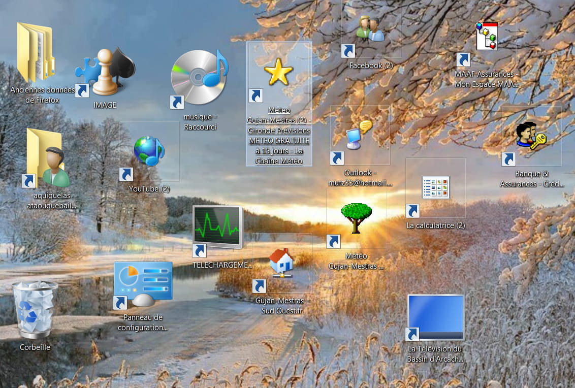

                        Tu peux faire une capture d'écran du bureau par exemple pour voir ce que ça donne ?
