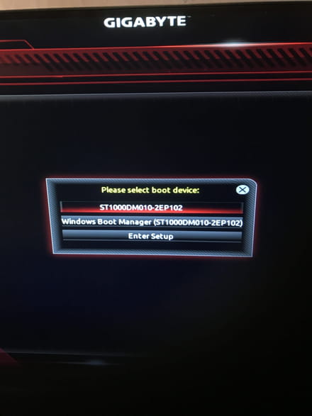

Bonjour ‘ j’ai voulu réinitialiser mon pc et pendant la réinitialisation mon pc a crash pendant environ 15 minute il y avais marquer annulation des changement ou quelque chose comme sa et il s’est éteint il a redémarrer avec le message annulation des changements je l’ai débrancher après 15 minute sans rien qui se passe (je pense que j’aurais pas du) je le rebranche le relance et essaye de le re réinitialiser en mode sans echec mais là il m’ont mis un message « impossible de réinitialisé le pc suite à un crash aucune modification n’as été faite apporte , et enfin j’ai décider de changer de changer de « boot device » et il se relance a l’infini . désoler si c’est un peu long mais je voulais que se sois bien clair du début de mon problème
j’ai essayer de lancer mon pc sur ces 2 truc mais sa fais la même chose

    Un disque no name, ça n'existe pas.. le tien est un "SEAGATE" de 1To Il y a toujours un fabricant.
    Pour un placard, c'est possible, mais pour un disque dur, j'ai encore jamais vu..
    Pour accéder à ton "Boot Manager", il faut un DVD ou Clé USB d'install de windows... donc commence par le commencement...sauf si tu veux faire selon ta méthode et ignorer ce qu'on te dit.. à toi de voir.
