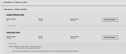

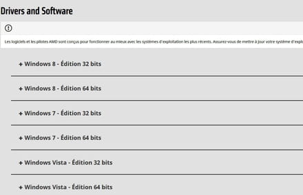

pour le pilote vidéo c'est chez amd qu'il faut aller, pas ailleurs ensuite tu devrais voir la date et la version dispo à savoir que les ati hd4600 sont dépassé et obsolètes sauf retrogaming ou minijeux.
D'autres précisions: cette carte a bientôt 14ans, existe en 4650 ou 4670; 4600 séries-> ça manque d'infos, utilise GPU-Z pour savoir quelle version.

En fait, avec la ATI HD4670 le dernier pilote date de 2013, normal si en mettant un autre que tu es des problèmes, quant à StoreMi c'est un utilitaire pour combiner des stockage différents, SSD avec HDD pour optimiser le tout, certainement pas possible avec votre PC, TLD est bien pour les pilotes anciens de vieux PC ou pilotes secondaires, pas pour des PC récents où tout est à jour via Windows update ou site constructeur du PC ou carte mère.
